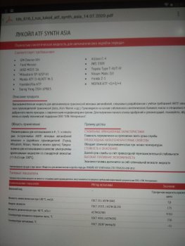

У Лукойла же заявлена вязкость по Брукфильду при -40 °С, по ASTM D2983, 6 726 мПа∙с. Смело ставьте вперед "1" и будет вам реальная цифра в районе 17 000 - 18 000 мПа∙с
На официальном сайте, появилось новое описание, брукфильд 9322 мПа•с, не плохо, даже не уступает знаменитому Тоталу....
