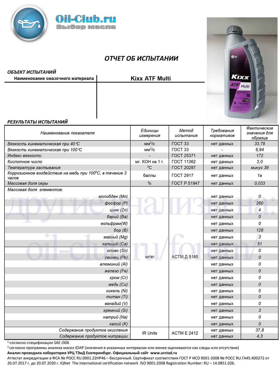

Популярное сообщение torcon 64 457 Опубликовано: 21 февраля 2020 Популярное сообщение Поделиться Опубликовано: 21 февраля 2020 Lukoil ATF Synth Asia свежее за анализ спасибо товарищу nikulum. Масло в лабораторию слал nikulum. Lukoil ATF Synth Asia (VOA BASE).pdf Масло заявлено как: JASO M315 Type 1A; JWS 3309; Toyota Type T-III, T-IV; Nissan Matic D, J; Mitsubishi SP-II, SP-III; Mazda ATF D-III, ATF M-3; SsangYong DSIH 6P805; Honda ATF Z-1; Hyundai ATF; KIA ATF; GM DEXRON®; TASA, IID/E, IIIG, IIIH; Ford MERCON; Allison C-4. 1) Судя по вязкости масло действительно аналог Toyota Type T-IV. 2) Температура застывания -45С - нормальная. Но бывают у кряков и получше. 3) Коррозия на медной пластине высшая оценка 1а. Масло безопасно для меде-содержащих деталей. 4) Содержание серы 0,034% - сера от пакета присадок, базовое масло чистое. Можно проверить по аналогам на том же пакете присадок, у них столько же серы (смотрите Shell Spirax S5 сравнительную таблицу.) 5) Вспенивание масло прошло на хорошо, подъема пены при 24С нет, потом при 94С есть невысокая пена, потом сразу после этого измерения снова измерили при 24С - вспенивание нуль. 6) Пакет присадок обычный для ATF этого класса. Противоизносные присадки на основе фосфора. Дисперсанты/противоизносная присадка на основе цинка. Кальций как антиоксидант. 7) По уровню окисления 34 ед., можно сказать что присутствуют эстеры. ИК спектр Фурье говорит о том, что масло на основе гидрокрекинга VHVI. Вывод: Все параметры в норме. Вязкость как и нужно такой ATF. Есть эстеры. Артикулы коды для заказа в интернет магазинах: 1517969 ЛУКОЙЛ ATF SYNTH ASIA 4 л. 1519526 ЛУКОЙЛ ATF SYNTH ASIA 1 л. 1517967 ЛУКОЙЛ ATF SYNTH ASIA 208л. 3132619 - Lukoil ATF Synth Asia 1L 3132621 - Lukoil ATF Synth Asia 4L 17 Цитата Ссылка на сообщение Поделиться на других сайтах

torcon 64 457 Опубликовано: 21 февраля 2020 Автор Поделиться Опубликовано: 21 февраля 2020 погодите а я не ошибся интерпретируя 341 мг/кг в 0,341%? Лаба зачем то непривычно смерила... 2 Цитата Ссылка на сообщение Поделиться на других сайтах

Александр КРК 1 106 Опубликовано: 21 февраля 2020 Поделиться Опубликовано: 21 февраля 2020 33 минуты назад, torcon сказал: погодите а я не ошибся интерпретируя 341 мг/кг в 0,341%? Все правильно 341/1000=0,341 0 Цитата Ссылка на сообщение Поделиться на других сайтах
VladimirR 2 508 Опубликовано: 21 февраля 2020 Поделиться Опубликовано: 21 февраля 2020 22 минуты назад, Александр КРК сказал: Все правильно 341/1000=0,341 Почему /1000? Если кг в мг переводить, то /1000000 1 Цитата Ссылка на сообщение Поделиться на других сайтах
Популярное сообщение MrPancake 52 Опубликовано: 21 февраля 2020 Популярное сообщение Поделиться Опубликовано: 21 февраля 2020 341 мг/кг = 341мг/1000000мг= 0,000341 = 0,0341% 5 Цитата Ссылка на сообщение Поделиться на других сайтах

Александр КРК 1 106 Опубликовано: 21 февраля 2020 Поделиться Опубликовано: 21 февраля 2020 VladimirR MrPancake Да правильно, я мг/г посчитал, а там же кг! 0 Цитата Ссылка на сообщение Поделиться на других сайтах
torcon 64 457 Опубликовано: 21 февраля 2020 Автор Поделиться Опубликовано: 21 февраля 2020 Хорошо я исправлю потом, теперь с шелл spirax совпадает. Все норм значит по сере. 0 Цитата Ссылка на сообщение Поделиться на других сайтах
