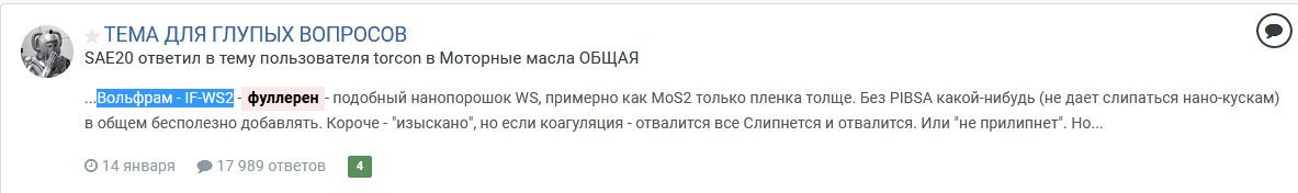

Да, куда-то потерялось, хотя в поиске за 14 января Тема для Глупых Вопросов ищется. Там суть в том, что фуллерены проехали лет как 10 тому назад. Что-то подобное с Титаном, есть плюсы и минусы. И у бора есть плюсы и минусы.

И про W и про Фуллерены - я скажу, что эти изыскания остались в нулевых, до середины десятых.. Также, как и нано-присдаки, в области меди или титана (оксид титана). Даже растворимые активаторы - фторид титана(3) с железом.
Из того "старья", что "доехало" до наших дней в передовых маслах и присадках - alkylated triphenyl phosphorothionate, ashless dialkyl dithiophosphates
ZDDP - это навсегда, ну молибден, бор - в небольших количествах будут. Есть синергия.
