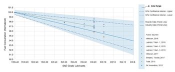

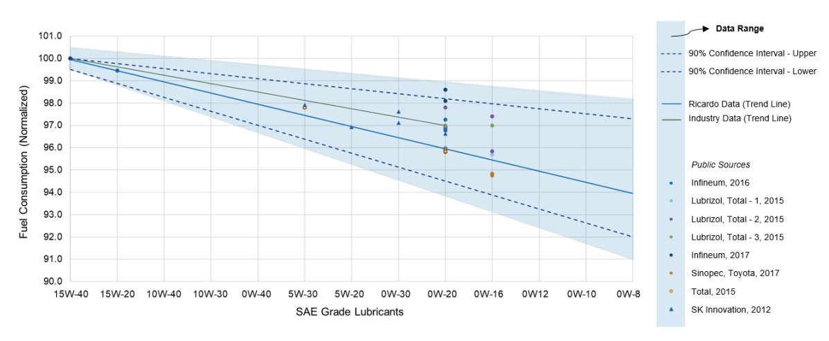

12 минут назад, СИНТЭКС сказал:
Поэтому и масло - труп:crazy:
illegalize
его даже забыли ;) на картинке

3 минуты назад, SAE20 сказал:
Да я то и не против. Пусть хоть вообще из SAE J300 исключат:D
