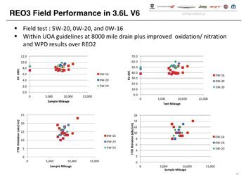

Моторные тесты именно для износа - дороже, обычно стендовые. Я уже выкладывал про реношный дизель на 0W-20 (должно быть в этой ветке). Там двигатель замерили на 0W-30 и 0W-20. По температуре пытались найти граничное трение и full contact. Ничего подобного не нашли, 0W-20 проявило себя хорошо.
Но есть, например, тест 3.6L V6 крайслера на 0W-16 (в жару, в пустыне) в качестве такси - старый публичный
картинки ни о чём, либо это не все картинки:pleasantry:
