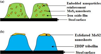

Пленки создают - ZDDP, беззольные присадки (IL, TCP, TPP и тп), соединения Mo, Ti, W, Zr, B и другие
Главную роль в образовании мощной пленки - обычно играет ZDDP.
Несмотря на минусы этого вещества, пленки на базе ZDDP могут быть до 150 - 200 нм ! (это рекордные).
Если не использовать ZDDP , то неплохую пленку на Fe создает TCP, она даже лучше чем ZDDP, но не такая "массивная"
Состав пленок очень сложный. Механизмы в них - это можно 20 страниц тут написать.
Основа в PCMO - Zn, P, S, O, Fe , укрепляют пленки различными модификаторами - часто Mo/B, реже - Ti.
Сейчас появляются масла с IL.
Почти все применяемые в PCMO "укрепители" пленок - совместимы и часто дают синергию (пленка укрепляется).

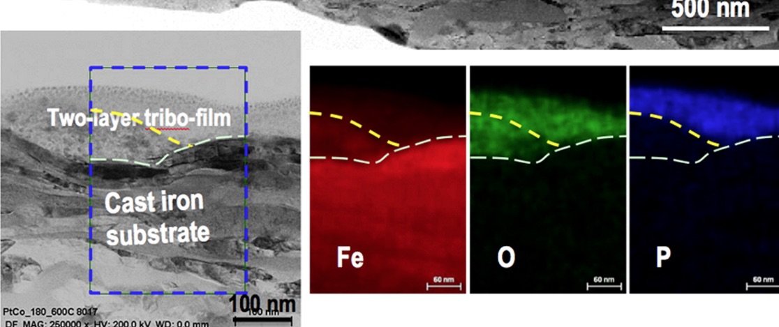

Но даже если прикинуть что в двигателе идеальные условия (только гидродинамический режим) - между парами трения всегда есть условия для роста пленки. Наглядно вот картинка (A - B - C) как растет от времени пленка TCP (мощная присадка) на Fe - от времени. Формируется некоторая рыхлая система Fe-P которая уплотняется и становится более гладкой и плотной. CoF на поверхности этой пленки гораздо более удачный, чем просто у Fe и его сплавов.
Если смотреть вглубь пленки при трении - это что-то типа атмосферы планет. Верхний слой - более разряженный и позволяет лучше "скользить" трущимся поверхностям, а также - верхний слой "прикрывает" горы поверхности.
Так как пленка разная по плотности - она похожа на супер-бингамовскую жидкость. Она одновременно и жидкость и стекло.
