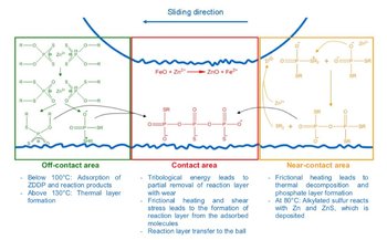

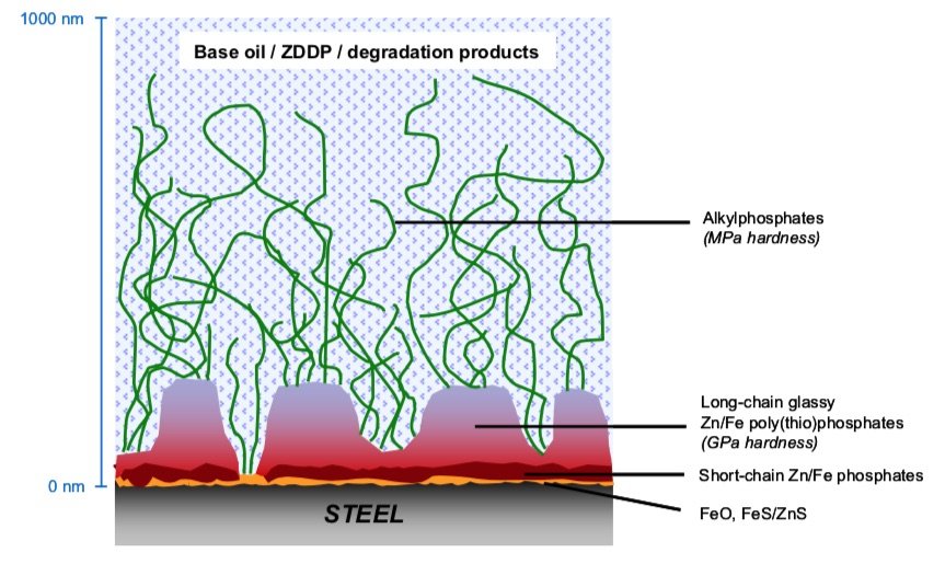

25.07.2020 в 12:13, Tods сказал:
Спасибо.
Вот еще пара ярких картинок - по устройству ZDDP, на мой вкус они более-менее точно отражают (хотя не 100%) то что происходит с трибо - пленками
Изменено пользователем SAE20
