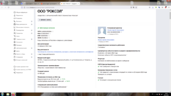

 Но тоже мутная: Роксол, ООО зарегистрирована по адресу 357351, Ставропольский край, Предгорный м.о., Ессентукская ст-ца, ул. Гагарина, д. 13, КВ. 22. Генеральный директор организации общество с ограниченной ответственностью "Роксол" Линев Сергей Николаевич. Основным видом деятельности компании является Производство смазочных материалов, присадок к смазочным материалам и антифризов.
35056776_.thumb.png.e6c9b56dd32d36bea01ee99eb5f42b04.png653503174_.thumb.png.485a49e9f42e774717d2105c7f9e6b13.pngтам даже трудится целых 2 человека!)))
директор и сторож...:rofl:
