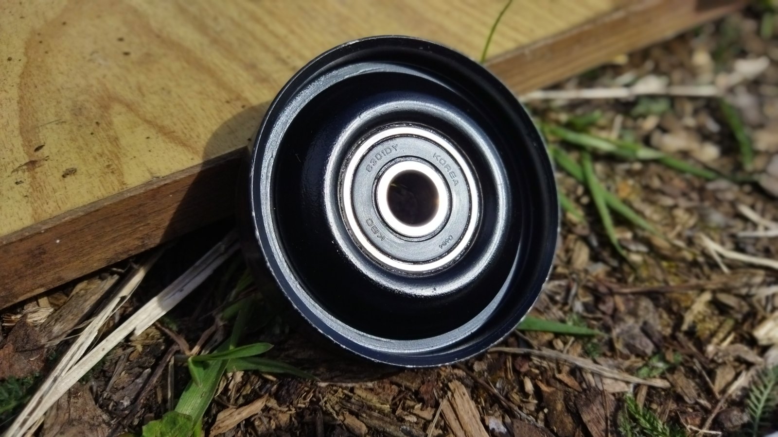

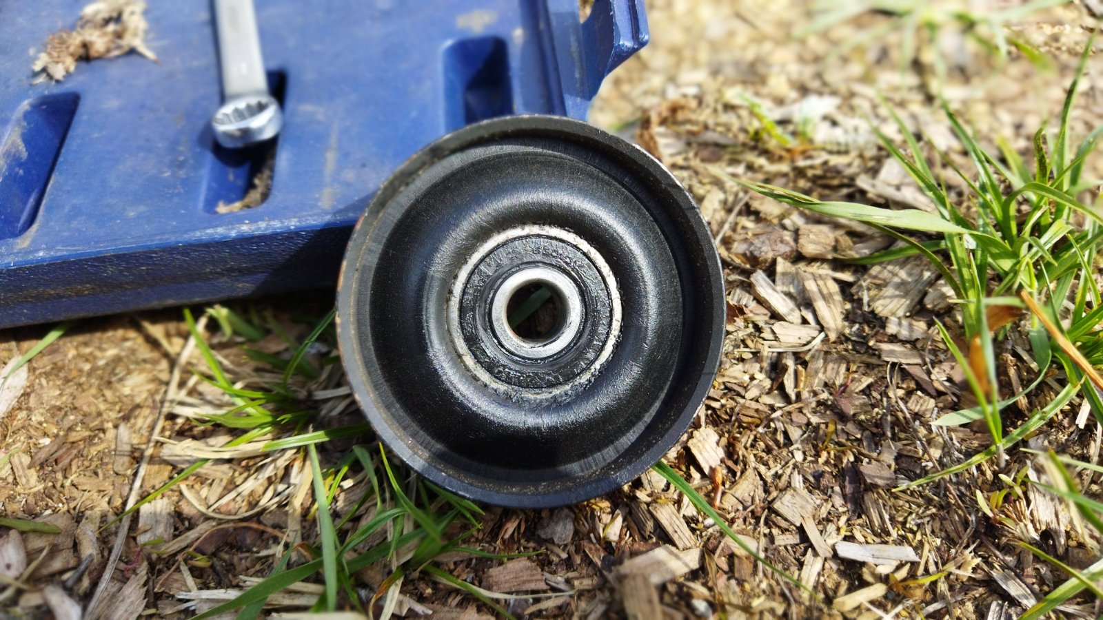

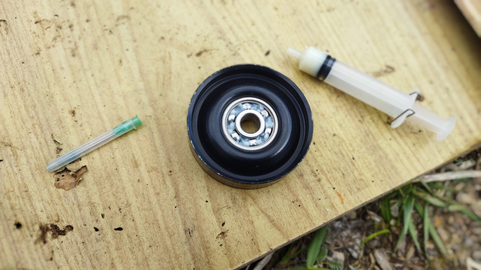

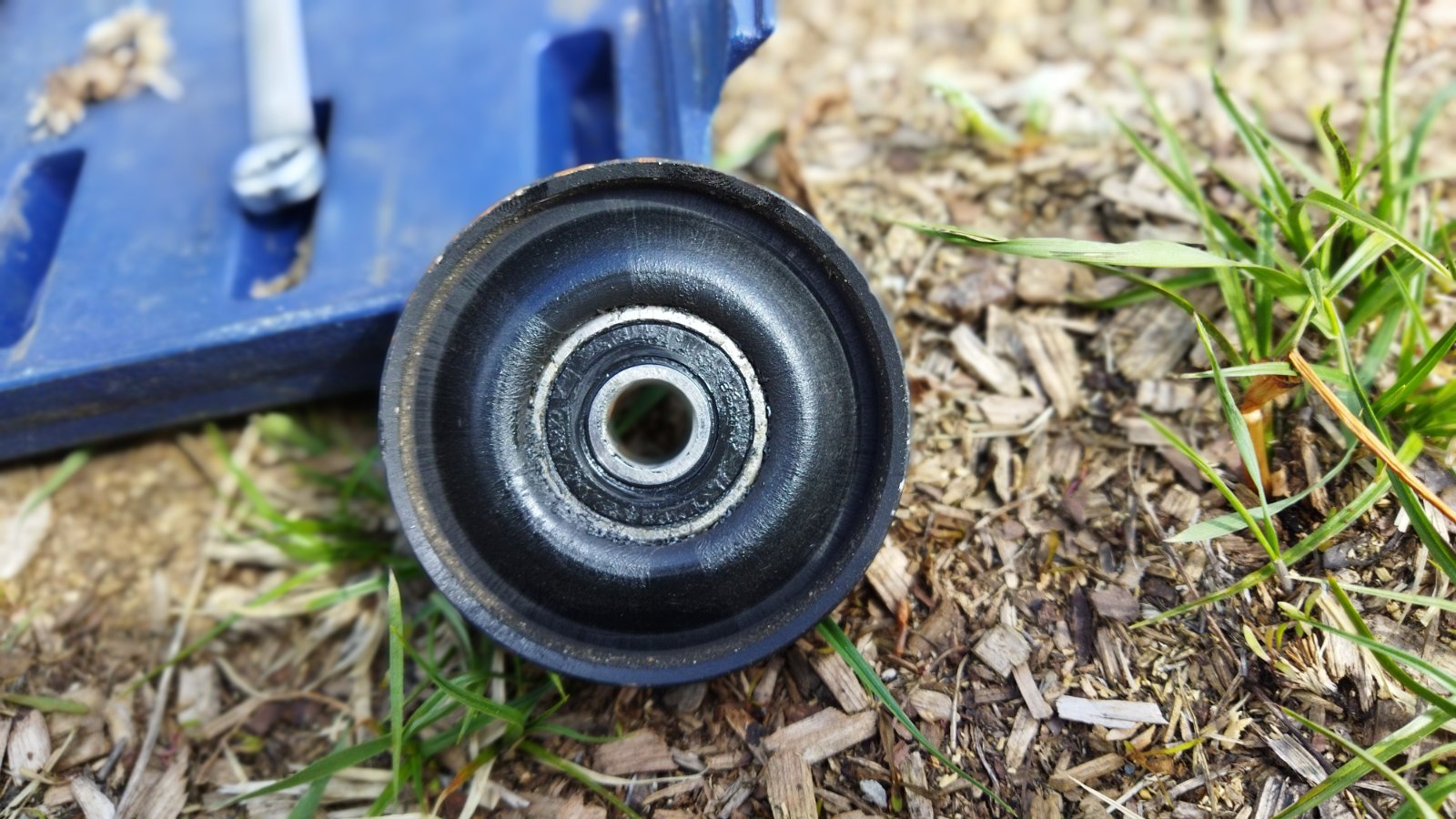

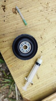

12 часов назад, Buran сказал:
Не преувеличивай. Осетра урежь. :sarcastic:
Если бы защизенности не было, то они бы дохли как мухи. В навесное Койо RS поставил, по пыльным грунтовкам летом много ездил, по Вашей логике должен был сдохнуть, но живой.
Кмк, их основная ахилесова пята не держат большое количество смазки - выдавливает, что сосбно и произошло как на заводском ролике так и Койо который поставил. Выдавливает смазку. Что может для навесного не критично, а в гене недопустимо.
я ставил RS  ролик кондея с внешним вращением.- этот пыльник сразу выбрасывает смазку полностью.
Клал сначало 50%, потом 30%- рузультат один с первых секунд работы смазка на ружу фонтанирует.
И Полирекс ли это с 115сст или Gazpromneft Grease HighSpeed ЕР 3 с 45сст- результат одинаковый.
но то количество пленки оставшиеся на подшипнике потом работает успешно целый год.:sarcastic:
Правдо больше года ее страшно оставлять. малоли зашуршит. Давит смзка сперва через внутреннюю кромку- а потом видно как просачивается и уплотняется во внешней.
жировые лучи по ролику раскиданны так будто смазку как на центрифуге отжимает.
 Скоро поставлю SKF 6301-2RSH- и посмотрю как он себя покажет причем отфотографирую роллик  сниму- сразу же после установки и работы на высоких оборотах в течении 1 часа и потом через год - по итогу.
