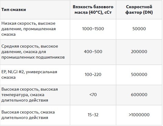

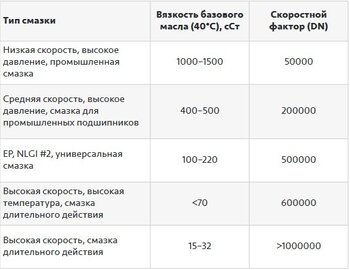

Кто думает эта таблица близка к правде??
 имеется в виду соотношение вязкости базового масла к скоростному фактору Dn.
15 часов назад, Андреас сказал:
Думаю, что есть нюансы. Например смазка 220 сСт Dn 500 000 не обеспечит. Максимум я бы рассчитывал на 300к-350к. Смазки с вязкостью свыше 500 сСт вообще условно можно по Dn ранжировать, т.к. они обычно очень низкоскоростные (в основном влвсе не для подшипников), либо работают при повышенных температурах и там всё немного иначе. Я, честно говоря, вовсе не припоминаю в описаниях смазое Dn = 50 000 или близких значений, обычно для подобных смазок его вовсе не указывают. По последней строчке уже лимитирует не дисперсионная среда, а загуститель, поэтому там может быть и меньше 1М Dn, а может быть и 2М и даже чуть выше.
Я также склонен считать, что Dn вообще параметр довольно примерный, так "на глазок" оценить свойства смазки. Конечно лучше его брать с запасом. Логичнее выглядит предел линейной скорости в м/с, но и тут не всё так просто, т.к. для подшипников скольжения и качения это будут разные пределы, на мой взгляд. Кроме того, хотя об этом прямо нигде и не говорится, скоростные пределы смазки зависят от размеров подшипника - в микроподшипниках условия проще и скорости могут быть повышены. Крупные подшипники хуже отводят тепло и более подвержены разрушительному износу при паразитных резонансах, смазка на маловязком масле хуже противостоит износу в этих условиях, т.к. тяжелые детали дают большие мгновенные перегрузки, могущие приводить к локальным микрозадирам. Но на высоких оборотах и в микроподшипниках усилия приличные, поэтому ресурс смазки и подшипников мал, что не вяжется с утверждением о "смазки длительного действия" в таблице.Самые долгоиграющие, обычно смазки средней вязкости: 70-100 сСт. Вязкие потенциально могли быть ещё лучше, но они редко таковыми делаются ибо это просто не нужно и узлы, рассчитанные на них, регулярно пересмазываются по другим причинам, например, из-за пыли или повышенных температур. В ролик условного конвейера загрузки кирпичей на обжиг смысла нт ПФПЭ закладывать, хоть он там поденциально и дольше проживёт, но не весь свой ресурс. Проще раз в неделю (условно, может - в месяц) или прошприцевать или заменить, для пересмазки во время планового технологического обслуживания вместе с другими работами. А неделю выдержит и условный "литол" на комплексе и масле 220 сСт, который на заводе бочками и идёт в кучу разных узлов.
Такие вот рассуждения :)

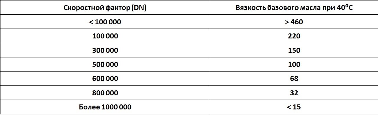

19.06.2023 в 14:22, Андреас сказал:
По-моему есть четкая формула скоростного фактора, а в данной таблице все слишком сильно притянули за уши, как пример  100 сСт , это верхний предел вязкости БМ для высокоскоростных подшипников 5-6 тыс об/мин (условно) , а 220 вязкость нижнего предела для работы в промышленной технике...На мой взгляд , таблица во вложении наглядней, и чуть правильней отцентрована, так что ли...
2 часа назад, CarTech сказал:
Это скорее стартовые характеристики на начальном этапе.
Ибо надо же смотреть рабочие температуры узла.- они могут что то нивелировать а что то усугубить
Я к стати поэтому:  уверен, что полирекс ем с вязкостью 115сст при 40гр- отлично себя показал в генераторе на рабочей температуре в 90-110гр.(утрированно)- из-за рабочей температуры двигателя.
Хотя казалось изначально что 115сст для предела в 16500об   как бы не подходит.
Тут, в среднем я высчитал: у меня  генератор 99% времени работал на оборотах: 2000-12 000 об при рабочей температуре в 90-95градусов.
Но тут в данное условие вмешалось 2 фактора: качественное уплотнение и температура  в 98гр(в моем случае примерный предел )- и все прекрасно заработало- конечно же там будут сниженное время работы по сравнению с синтетической базой- но сам факт то что смазка не убежала, не усохла и в целом не уменьшилась в подшипнике, говорит о том что не так страшен черт как его малюют и нюансы есть всегда и везде именно они могут зарешать в какой то конкретной ситуации.

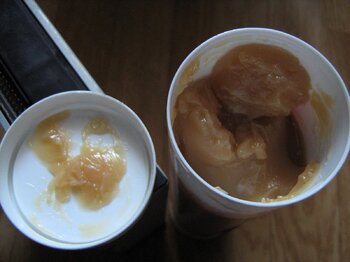

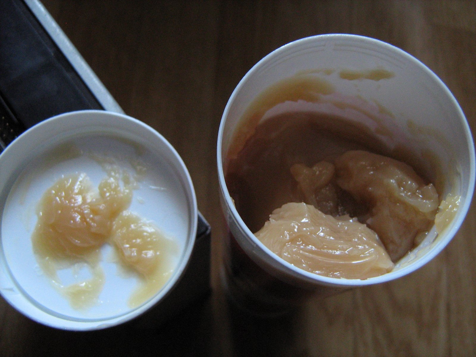

Как выглядит смазка в новой тубе? На фото это похоже на новую заводскую или там немного поковырялись?
Внутри TOTAL 188583 CERAN XS 80. Вес тубы без крышки 420г, в тубе должно быть 400г. Первый раз вижу такую странную верхушку смазки и пятно на крышке.
Изменено пользователем oil4054
