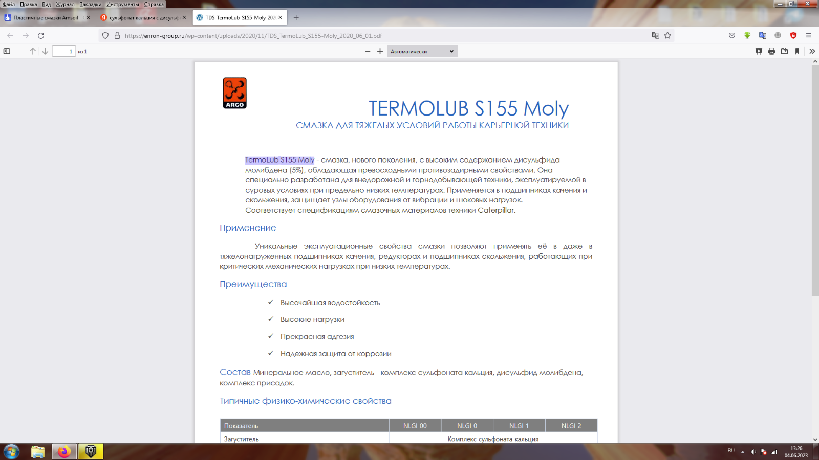

Если вы любите дисульфид молибдена и при этом  хотите более влагостойкую смазку- то для вас есть смазки на основе сульфонатов кальция и  с дисульфидом молибдена.
TermoLub S155 Moly
https://enron-group.ru/wp-content/uploads/2020/11/TDS_TermoLub_S155-Moly_2020_06_01.pdf

767610248_.thumb.png.71572676a0268c5a5eb6e388cd3bee28.png1490321949_.thumb.png.ce34df4336002ab20ad577b7bede8189.png
