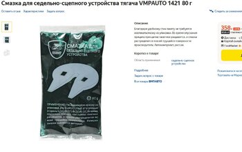

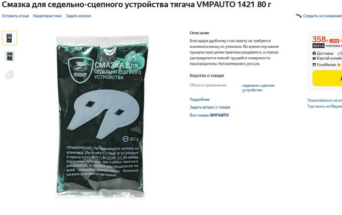

Оцените прикол на фото:1179814936_..thumb.jpg.2bf308a6c2ef3db12102c766d6b453e4.jpg
