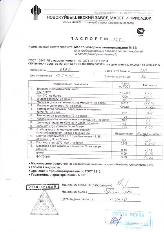

Заканчивай эксперименты. Цпг трет и колено. Эти моторы родом из 80х,мало что в них сменилось,а самое главное культура сборки пожалуй еще хуже,чем тогда. Один маслонасос, низкой производительностью для таких масел,к тому же же это не селективка как на конвейере хонды,а собрано по типу должно само притереться. На выходе в одном месте зазор есть в палец толщиной,в другом его нет вообще.. А на горячую так и вовсе иначе. Эти моторы разрабатывались под масла м8в (всесезонка) жигулевская, по современным цифрам 10-30 отсюда и экспериментируй.
И где тридцатка ?
