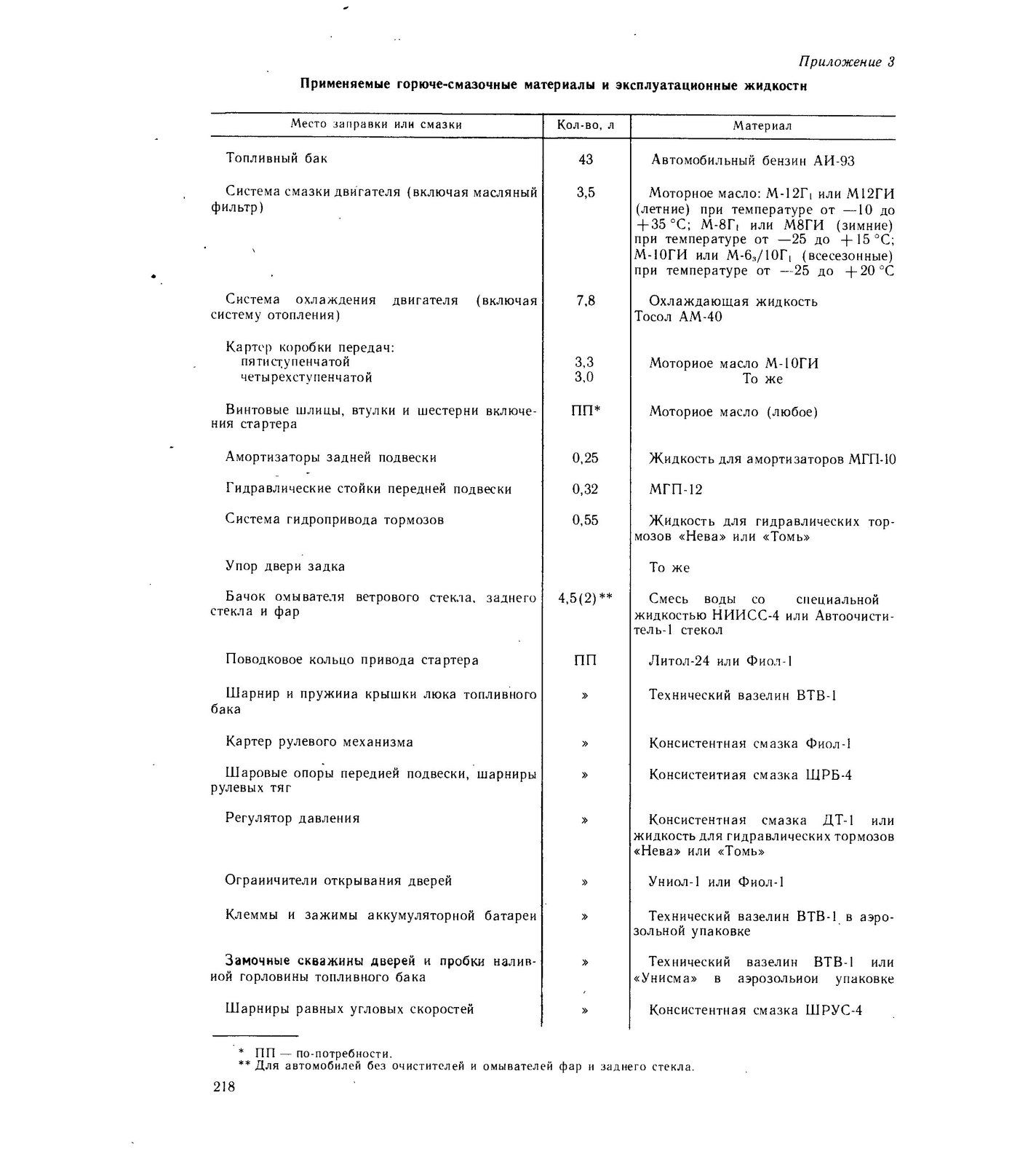

книжка 1987 года
2 минуты назад, Ямахин сан сказал:
А у меня что, много износа? Вообще не много. Естественный, можно сказать. В пределах "нормы".
Не много. Может даже и нормально для вашего мотора.
Просто есть пример где схожий мотор давал совсем мало металлов.
В любой случае анализ очень интересный и показательный.  Я думал что на 20-ке на этом моторе будет совсем катастрофа - на деле её нет.
Поэтому даже если забить болт и ездить дальше - всё равно данный анализ внёс хороший вклад, я считаю.
Изменено пользователем KotKamelot
1 минуту назад, Skif_tlt сказал:
книжка 1987 года
Получается завод допускал заливать 20-ки. Но как некий костыль, что б в морозы эксплуатировать.
Всё ж предпочтительное масло мне тут видится с вязкостью 12, то есть крепкая 30-ка.
13 минут назад, Skif_tlt сказал:
книжка 1987 года
Т.е., изначально рекомендованная вязкость на горячую 7,5 - 8,5. :hi:
