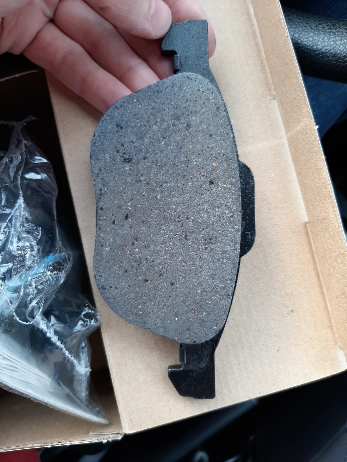

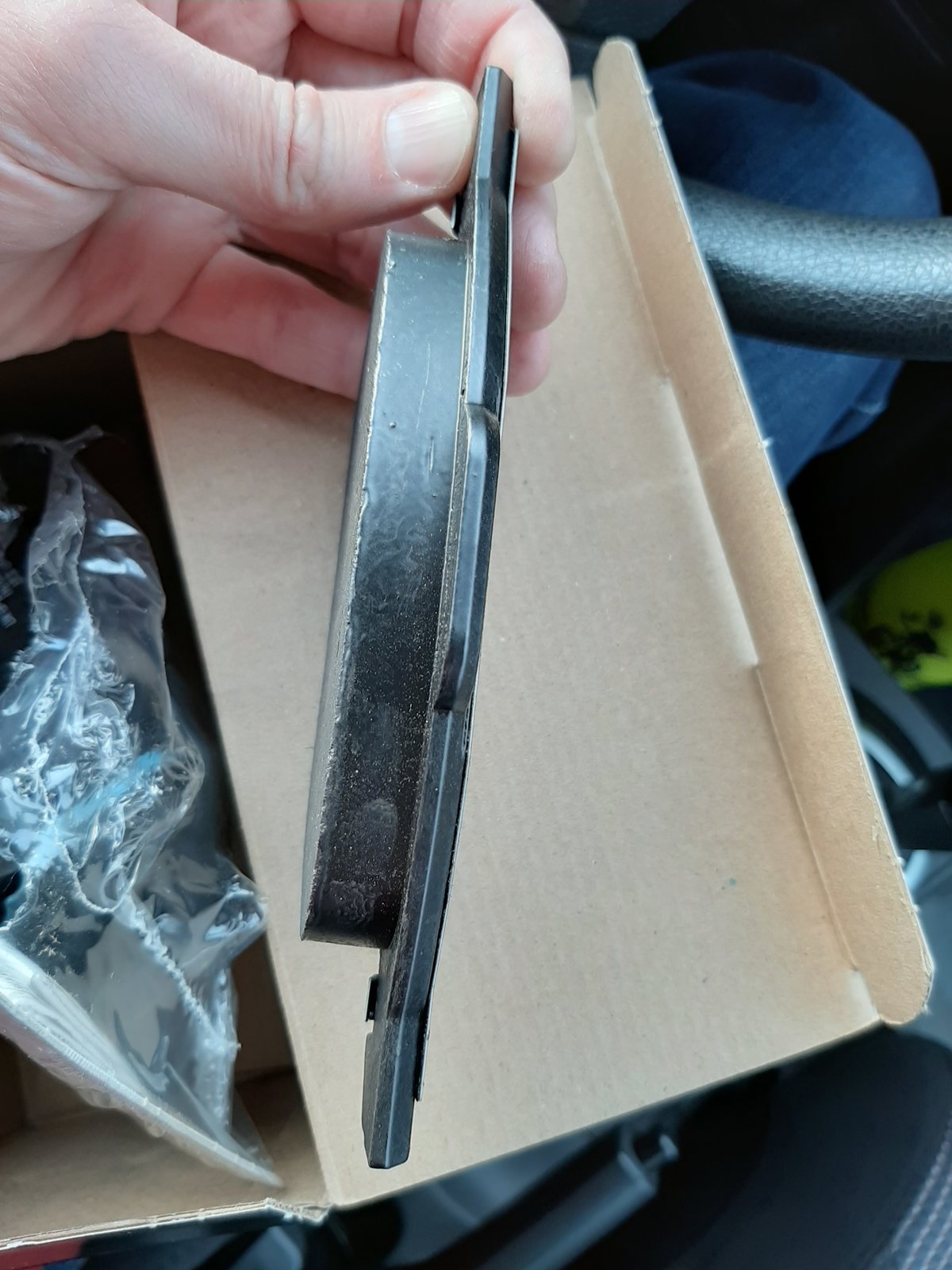

Приобрёл колодки данной фирмы на Поло. Цена - 1700р. (Оригинал от 3200р в емексе, Textar -  2300р)
От вскрытия коробки сбоку есть широкая информационная наклейка:
Сделано в Испании
Все по отдельности упаковано: колодки, пластины, болты
Сами колодки:
В ходе эксплуатации буду дополнять отзыв.

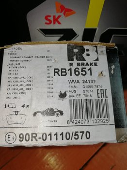

особое внимание на перетягивание резинкой, признак подлинности:D
колодки 2016 года, на данный момент смесь 944 бьётся GF
Забрал колодки rb1592, коэффициент FF, как на Icer.
Изменено пользователем dimaone
ivan90 спасибо, понял тебя, буду иметь ввиду.
RB1744 на фокус, Кугу и т.п. тоже пришли со смесью 944 ЕЕ, если что.

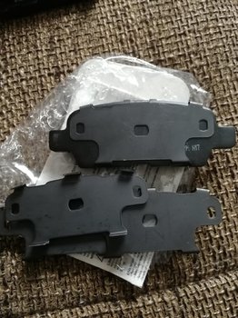

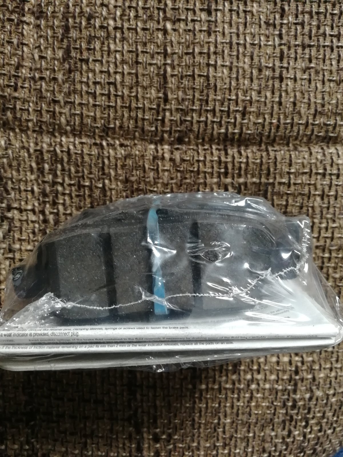

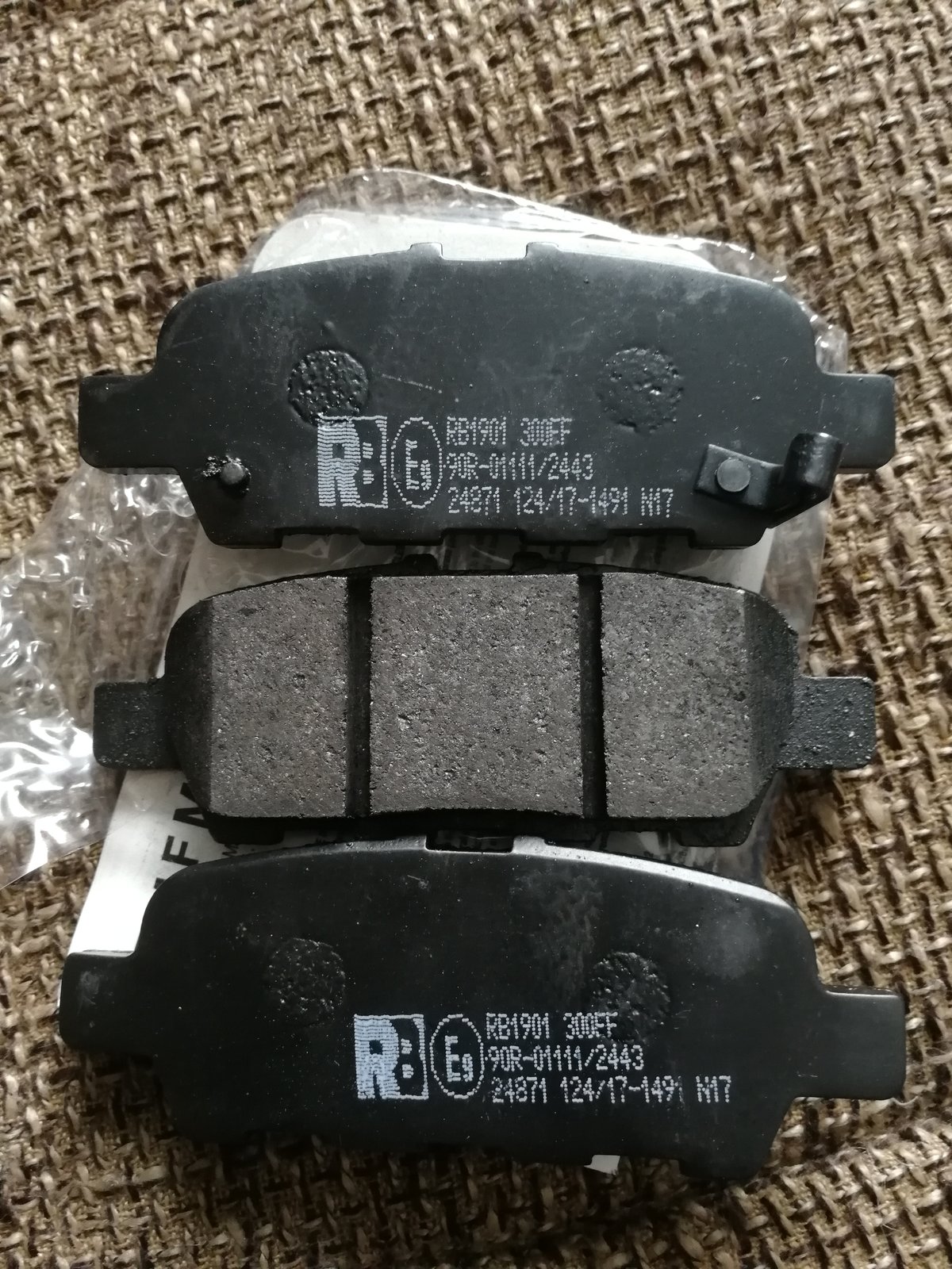

купил за мало денег, не смог устоять. Покупались именно такие т.к. поверил знающим и пользующим колодки адвикс
https://www.oil-club.ru/forum/topic/24294-advics-тормозные-колодки/?do=findComment&comment=945335
получил артикул R Brake RB1901
Имеем колодки, которые без лишних штырей и не требуют доработок.
п.с. как встанут на тииду хз.
ivan90 Эти колодки со штангенциркулем посмотри ширину фрикционного слоя. Скорее всего у него клин с двух сторон будет и сама колодка Уже оригинала. Если эти колодки поставить на новые диски, то потом только узкие такие же колодки ставить. А если дисков по расчету хватит только на один комплект колодок - то можно без оглядки на этот фактор ставить. Пластин в наборе 4 шт?
