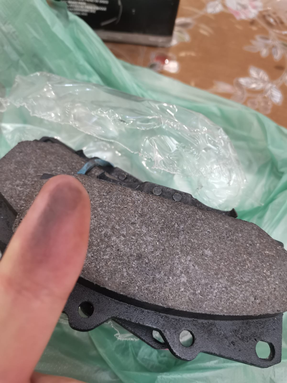

Сами колодки:

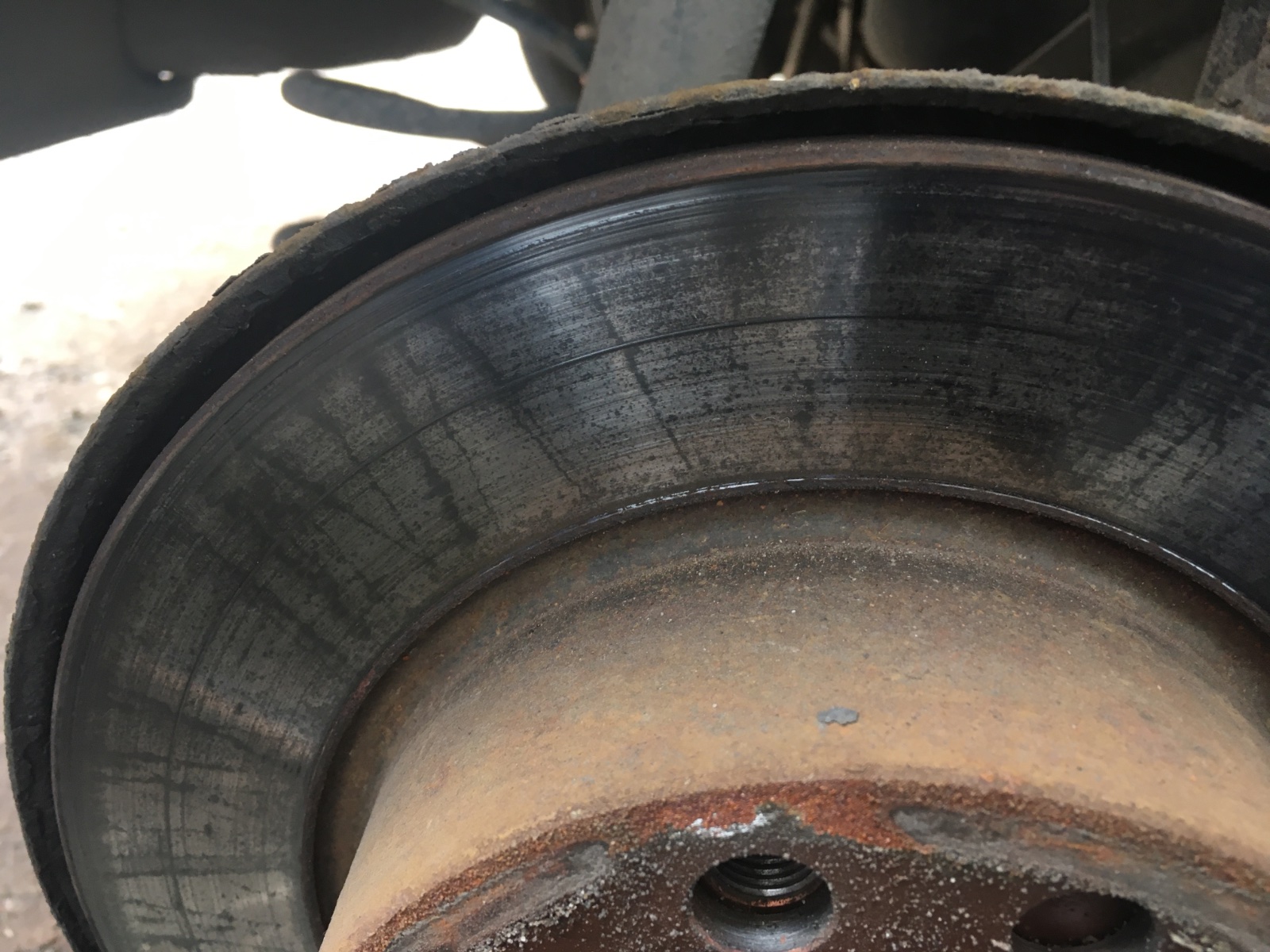

57 минут назад, Dimmy сказал:
Смесь другая: 300FF, а у меня 944ЕЕ. Так что сравнивать не совсем корректно.
извиняюсь не посмотрел на состав.
это на фф2 установлены были с 944ЕЕ, там так же всё хорошо...как на фото ранее.

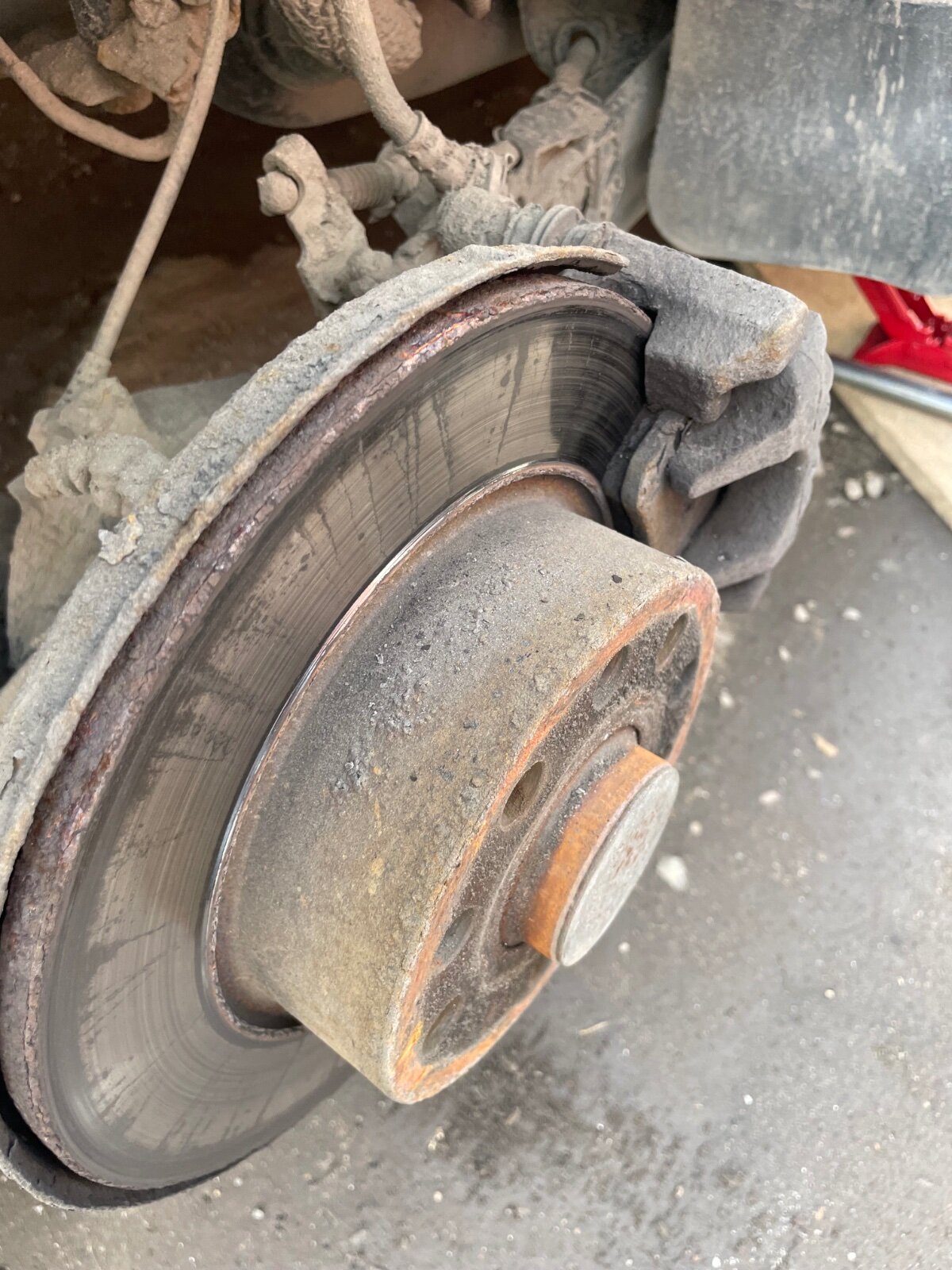

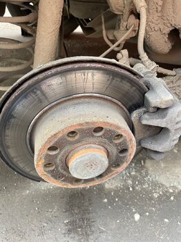

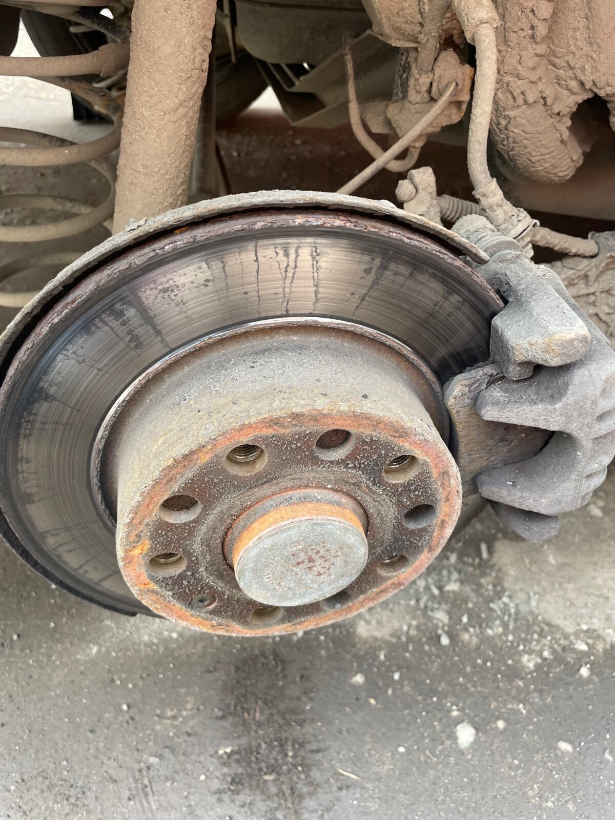

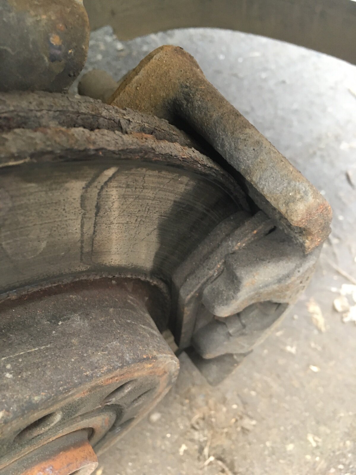

Но и могу допустить, что вид моих дисков - это все-таки результат проблемных тормозов на VAG.
 Не знаю что там может быть проблемного? типичная конструкция типа как TRW с направляйками закрытыми и общим ручным тормозом (совмещен с основной тормозной стситемой). Так что не греши на тормоза - геморные тормоза это у некоторых митсу, ниссанов и киа с внутренними отдельными колодками ручника. Вот там бесячая система.
  Может из-за зимней грязи и жидких реагентов такая ситуация.
Надо отмыть все и покрасить по возможности, по покрашенному меньше грязь прилипает и отмывается лучше, ну ипоршни/пыльник/направляйки, скобу продиагностировать.
 После этого летом станет очевидно колодки в этом виноваты или нет.
Buran, в принципе, спереди диски выглядят похоже, хотя колодки там совсем другие.
Может, действительно, спасибо химии...

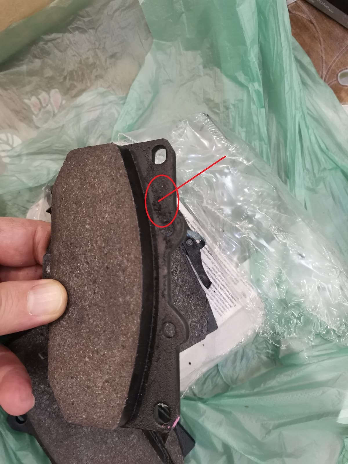

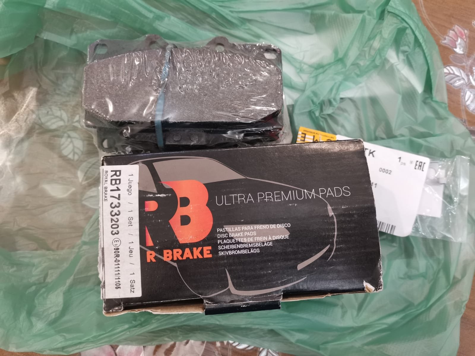

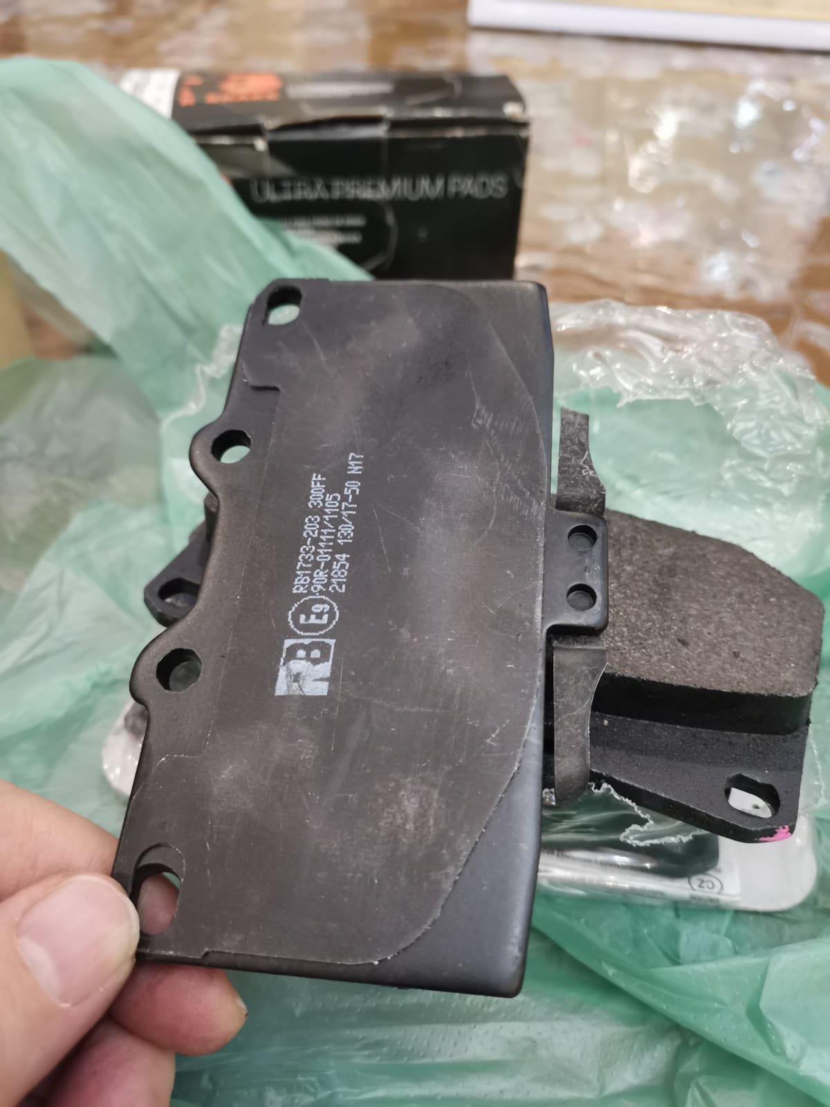

Забрал сегодня колодки R Break RB1733203 на 4Pot суппорта. На Icer не ездил.  Из Испанцев ставил когда то Ремса. Не плохие  пылили сильно. R Break визуально не понравились. Брал на пробу да и цена в районе то 1900 рублей. Видно что будут тоже много пыли. Мажутся и есть местами затвердившие сажи (фото). Видимо после печи толком не почистили (бюджетные колодки все таки). Корейские Санг Синг (тоже бюджетные) в этом плане намного аккуратно собраны.

19.12.2023 в 16:49, shnt сказал:
Лишь бы тормозили достойно на уровне заявленного. Косметические дефекты там никто не рассматривает под микроскопом.

Вот так выглядят диски DON с колодками R Brake по прошествии двух зим. Видимо, пора делать профилактику.
