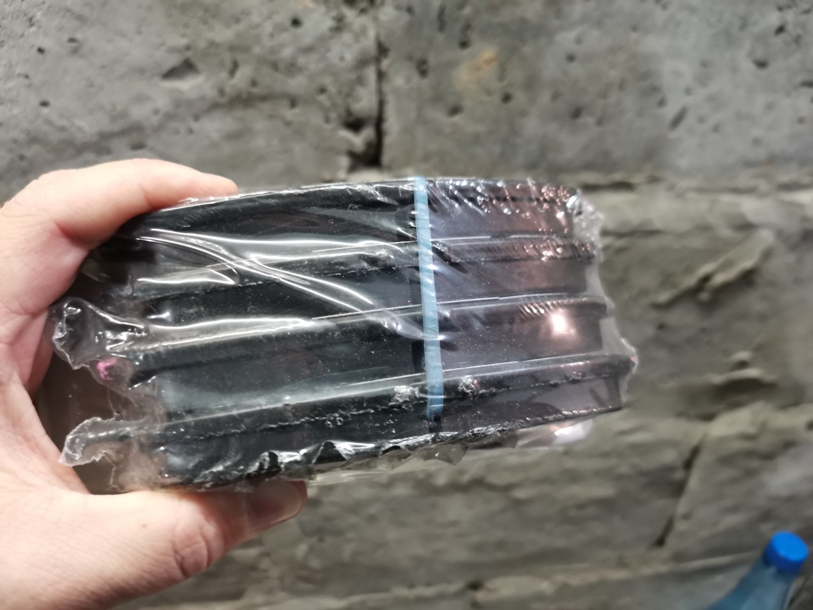

Приобрёл колодки данной фирмы на Поло. Цена - 1700р. (Оригинал от 3200р в емексе, Textar -  2300р)
От вскрытия коробки сбоку есть широкая информационная наклейка:
Сделано в Испании
Все по отдельности упаковано: колодки, пластины, болты

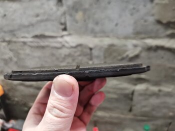

Сами колодки:
В ходе эксплуатации буду дополнять отзыв.
maxim5555, задние?
Dimmy задние
Тогда нормально. А то для передних коэффициент ЕЕ как-то не очень, я считаю.

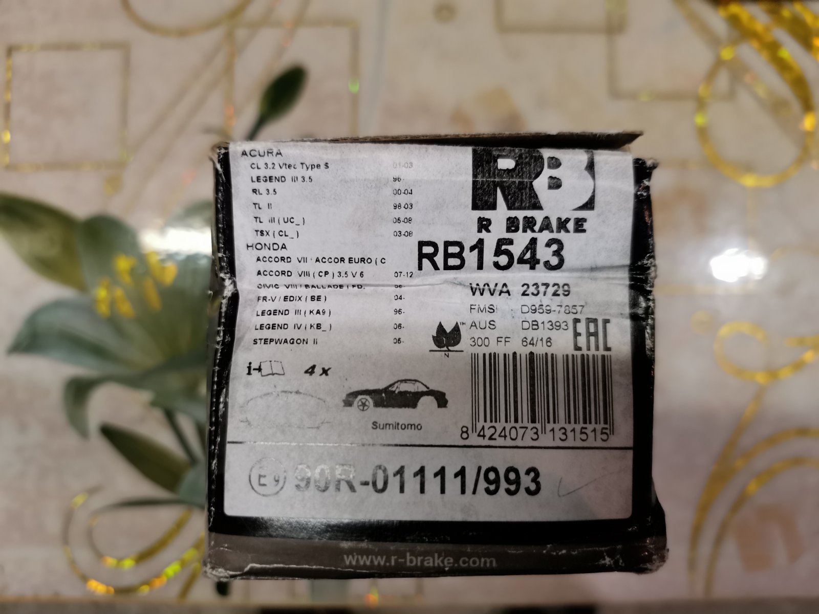

Купил на Хонда Стрим RN6 колодки данной фирмы RB1543
IMG_20220409_131128.thumb.jpg.d2adba2a6b68600fc648063691a72e3b.jpgIMG_20220409_131529.thumb.jpg.78a58aa74afbb4553ec70027bc4efe03.jpgIMG_20220409_131537.thumb.jpg.b361c125ce23b2a152bb07be4a52158d.jpg
Тормозят нормально, не скрипят, но пылят сильно. Купил удачно на емексе ща 2059 руб, когда Адвиксы, Акебоно и пр. стоили уже в районе 5 килорублей.

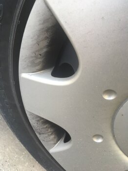

Да, R Brake пылючие заразы со смесью 944 ЕЕ:
А вот для сравнения передние Hagen:
15.06.2022 в 13:03, ivan90 сказал:
 почему каталог предлагает другой артикул хз, впрочем как и адвикс и трв и т.д.
Рискну предположить, что для задней оси они в 99% случаев практикуют менее цепкую смесь 944EE.

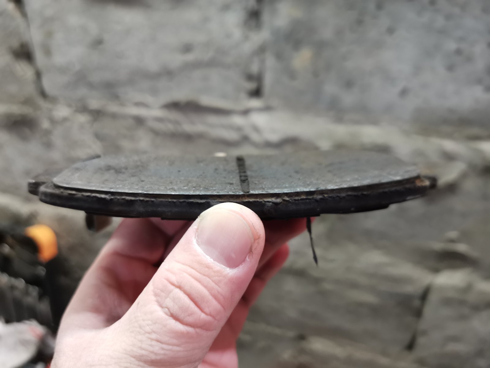

Хватило колодок, без малого, на 20000 км. Из плюсов: не скрипят, тормозят ни хуже, ни лучше оригинала. Из минусов: сильно пылят, малый ресурс. Купил бы ещё такие? Нет.
Заменил на TRW GDB3268.
30 минут назад, Alex38reg сказал:
Колодки изначально позиционируются как бюджетная серия, используются более дешёвые смеси.

07.02.2023 в 09:49, Alex38reg сказал:
А с дисками что? Жрут? Износ видно после них?
2 часа назад, Olejik сказал:
На глаз не заметил износа. Менял в спешке, поэтому не померял толщину диска.
