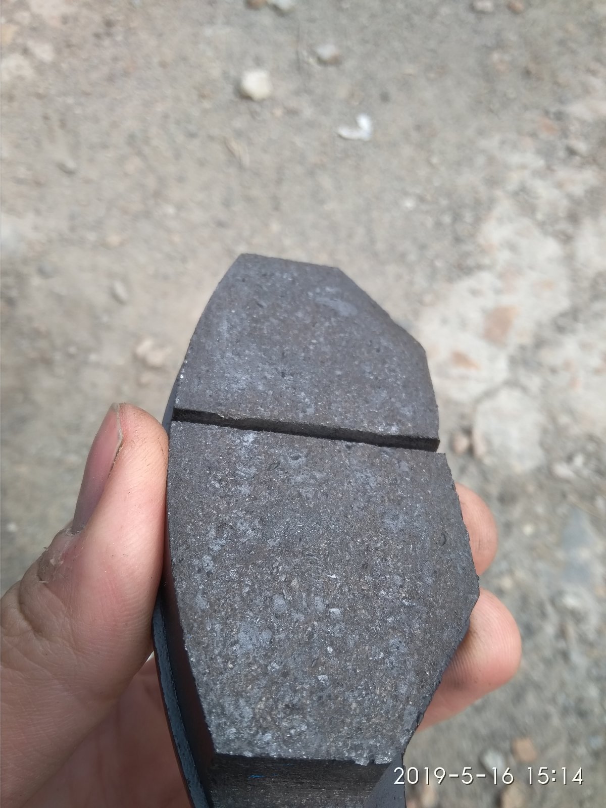

Сами колодки:
В ходе эксплуатации буду дополнять отзыв.

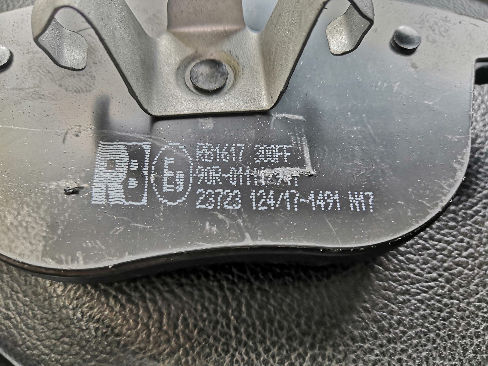

Как думаете, колодки R-Brake одинаковы с колодками Icer? или R-Brake- это какое-то удешевление от Icer?
Фрикционная смесь одинаковая? (по фото у Icer указана Icer300 FF. У R-Brake- 300FF)
4 часа назад, kirill2k сказал:
Думаю это колодки-двойники с если не одинаковыми, то очень похожими смесями.
