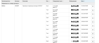

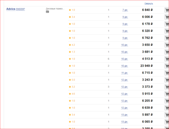

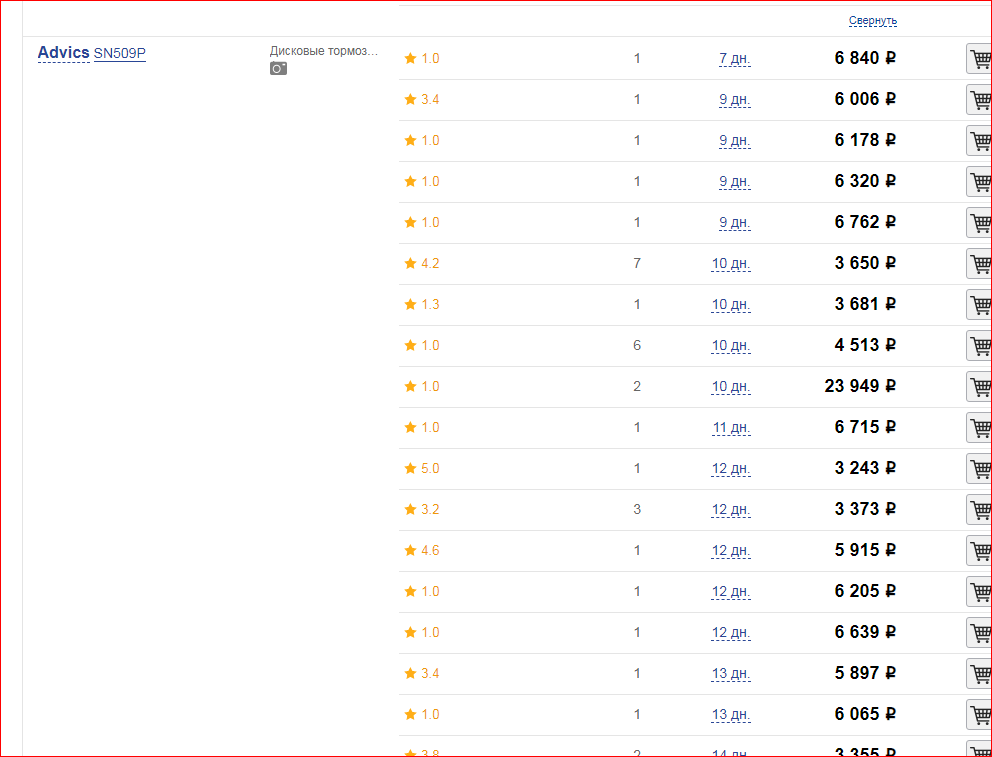

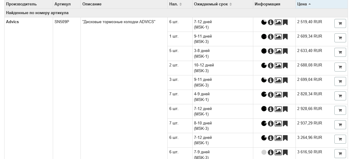

14 часов назад, VictorNT сказал:
Адвиксы
посмотрел ценник на адвикс, для моего региона много денег просит емекс. Этож минимум 4 цены брейка.
п.с. Конечно это если не применять никаких телодвижений.1265969259_.thumb.PNG.9a07b1593c0e956877c924a1409c5c56.PNG
Изменено пользователем ivan90
18 часов назад, ivan90 сказал:
так по ссылке ранее всё сказано, без дороботок это RB1901 или адвикс 509 и визуально как оригинал.

ivan90 Что-то ценник какой-то конский. Слишком много хотят кушать.
45 минут назад, dimakudr сказал:
Я купил RB1838
46 минут назад, dimakudr сказал:
но там нет пупырей, как и на Icer 181838
если верить сетевым фото, то одинаково там, четыре пупыря на колодке которая с индикатором износа. Остальные три чистые.
п.с. я  и не помню мешают они или нет, на трв 3507 точил..а где уже хз.
у меня цены на Адвикс
