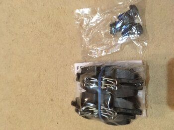

Приобрёл колодки данной фирмы на Поло. Цена - 1700р. (Оригинал от 3200р в емексе, Textar -  2300р)
От вскрытия коробки сбоку есть широкая информационная наклейка:
Сделано в Испании
Все по отдельности упаковано: колодки, пластины, болты
Сами колодки:
В ходе эксплуатации буду дополнять отзыв.

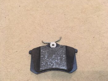

Применительно к сабжу подтверждаю это. Это заметно по рабочей поверхности диска. Но меня это никак не волнОВАет, при установке на старый диск с выработкой наверно это даже лучше, края не будут упираться в бурутик от выработки.
 Может из-за этого у меня Remsы не полностью соприкасались к диском и неполноценно свою работу делали? (заметно что края точились от бурта и очевидно у них штатный размер.)
26.11.2020 в 08:49, dimakudr сказал:
Странно. Я купил RB1838 в запас. Дома лежат в шкафу. Сфоткаю и выложу. но там нет пупырей, как и на Icer 181838 (а они у меня сейчас стоят безо всяких доработок). Учитывая, что это колодки-двойники, подгонять их не нужно.
Пупыри только на одной колодке. Они не мешают.
На стенде разница усилий минимальна - значит притерлись к старому диску хорошо, потому что фрикцион ниже и бурт не мешает. После стоянки первые 2-3 лёгких нажатия пищат как и АТЕ с таким же коэф.
Пробег на колодках почти 30тыс.
Толщина приличная, по скрипу - все также, диски подъедают
Пора отписаться.:)
4 тыс.км. на R Brake  хорошие недорогие колодки из Испании, по крайней мере так написано на коробке Сделано в Испании, вполне адекватное торможение и самое главное не пискнули не разу. Особо порадовала ценовая политика,   на уровне среднебюджетного Китая.

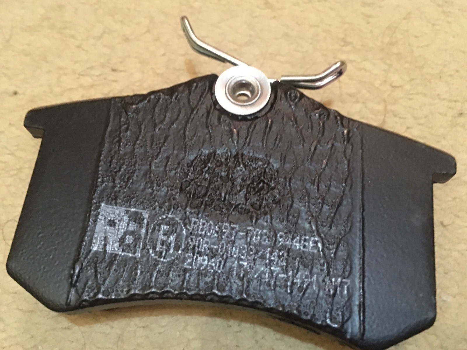

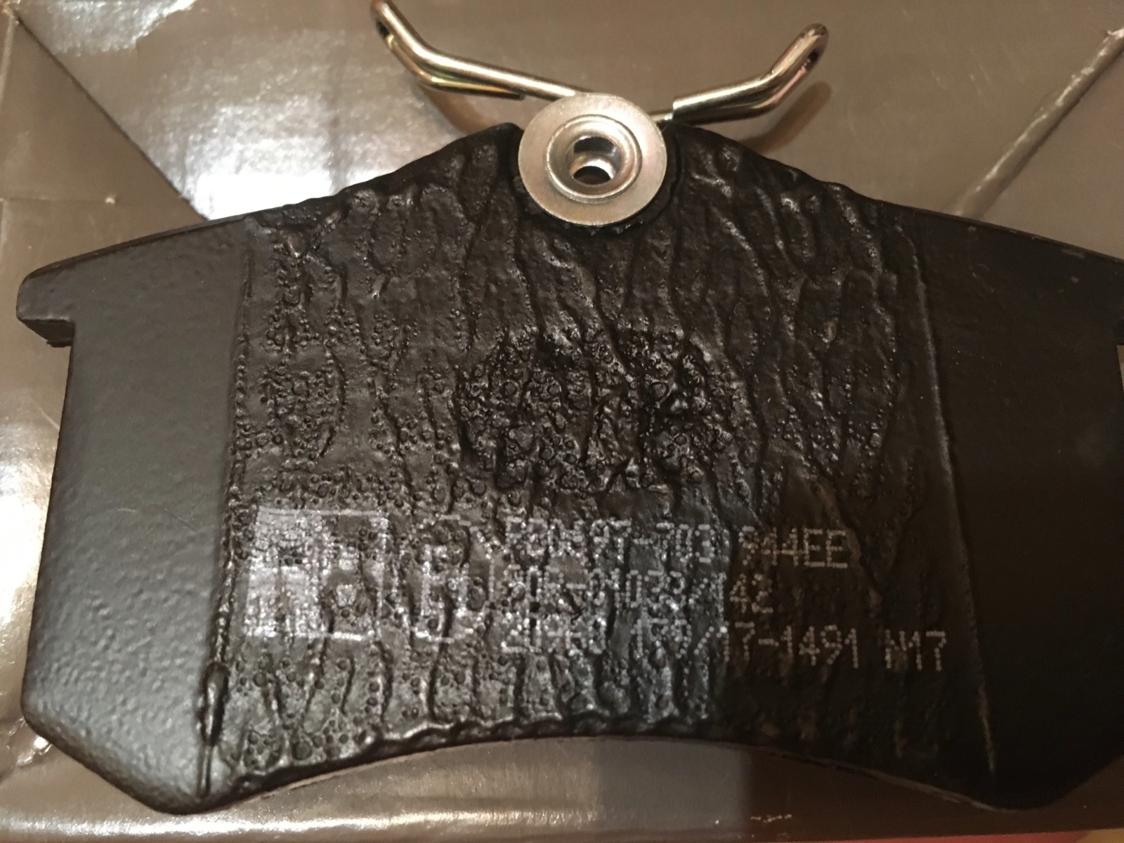

R Brake RB0697-703
Пришли задние тормозные колодки на VAG. Как и ожидалось:
1. Отличий от Icer нет:
- сделаны в Испании;
- смесь 944EE;
- на заднюю стенку нанесена противоскрипная или термостойкая мастика, как на первоисточнике, так что нормально;
https://www.oil-club.ru/forum/topic/25772-icer-tormoznye-kolodki/?do=findComment&comment=1606230
2. Колодки залежалые: 2017 года, т.к. спросом высоким не пользуются.
При цене 760 рублей - вариант достойный.
Изменено пользователем Dimmy

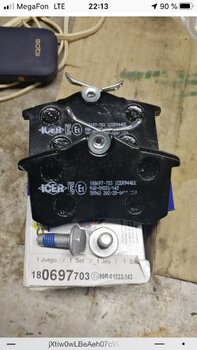

Все-таки есть отличия между R Brake и Icer. Нашел два смежных артикула: RB0697-703 и 180697-703 соответственно. Что видим:
- смесь одинаковая
- пластины отличаются: видно по выштамповкам и мастике.
Вывод: R Brake - не совсем Icer за меньшие деньги. Некоторое удешевление все-таки присутствует.
23 часа назад, Dimmy сказал:
Не совсем корректное сравнение. Так как на первом фото R-Brake 2017 года, а на втором Icer уже 2020 года, соответственно спустя 3 года технология производства, производственная линия и прочее могло измениться.
Если найти пример аналогичных колодок под брендами Icer и R-brake одного производственного года, то их практически не отличить, а вот собственно и фото
Screenshot_20211128_223152_com.opera.browser.thumb.png.8658403fb163f10dc6db6bfafc1dfeb0.png
shevrick, да, на год я внимания не обратил. Значит, был не прав. Ну что ж: если действительно отличий между Icer и R Brake нет, то это радует.
Возникает другой вопрос: если немного изменили конструкцию колодок с 2017 по 2020 год, то в лучшую ли сторону это изменение?
8 минут назад, Dimmy сказал:
Здесь видим одну и ту же N смесь с одинаковым CoF = понятное дело, что при этом изменения в составе смеси мы не узнаем. Плюс добавилась технология NRS. Так что хочется верить что только развитие в плюс, а не в минус потребителю ради удешевления производства
shevrick, я ещё про пластину: на колодках 2016-2017 гг. видим мастику, а вот на новых ничего нет.
На мою машину по передним и задним колодкам  icer=rbrake. Отличия только в пластинах: у icer они перфорированные, у rbrake гладкие. Перфорированные как по мне лучше, но за цену эрбрейк это можно простить. Один комплект колодок переживут и гладкие пластины. Более именитые производители вообще не кладут пластины.

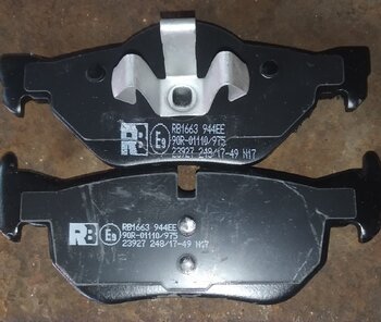

RB 1663 на смеси 944EE
