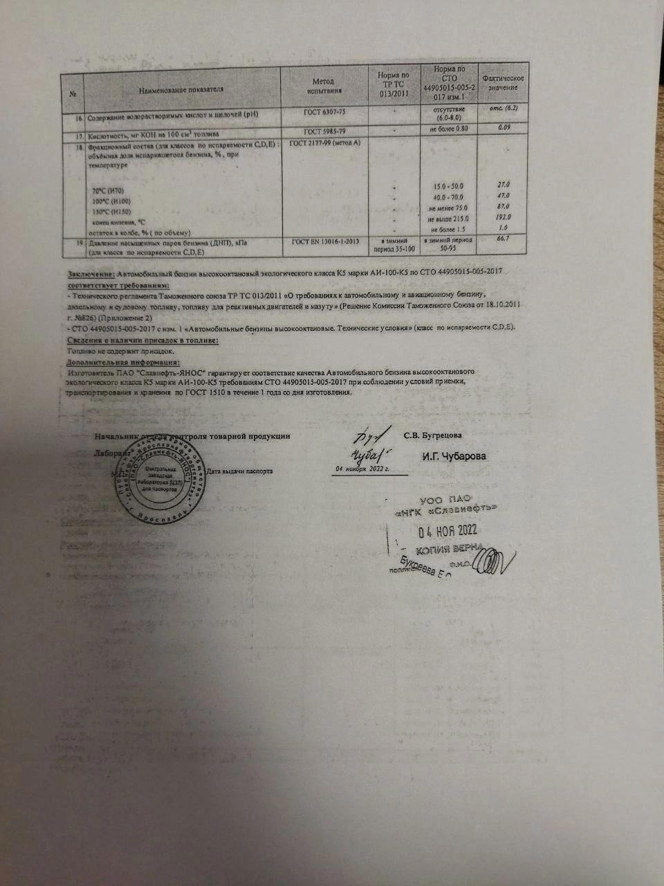

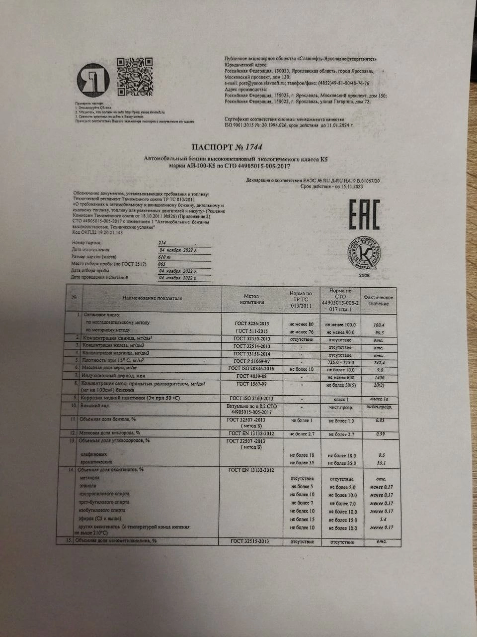

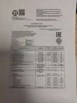

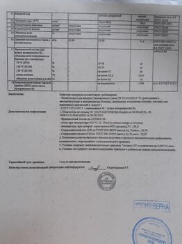

Нашел единственную заправку в НН с АИ-100 с ЯНОС. Кто с НН, пользуйтесь - АЗС Газпром (не ГПН) на Бетанкура (около 7 неба).
Но вот теперь думаю что лить, его или G-100 с Капотни, которая стала очень даже ничего.
Приложил оба паспорта.
