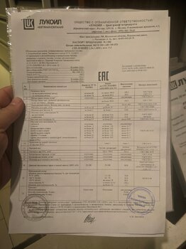

Лукойл 100. Москва, Киевское ш. в область перед а/п Внуково.
Что-то совсем много олефиновых углеводородов, после такого по идее отложений должно быть прилично.

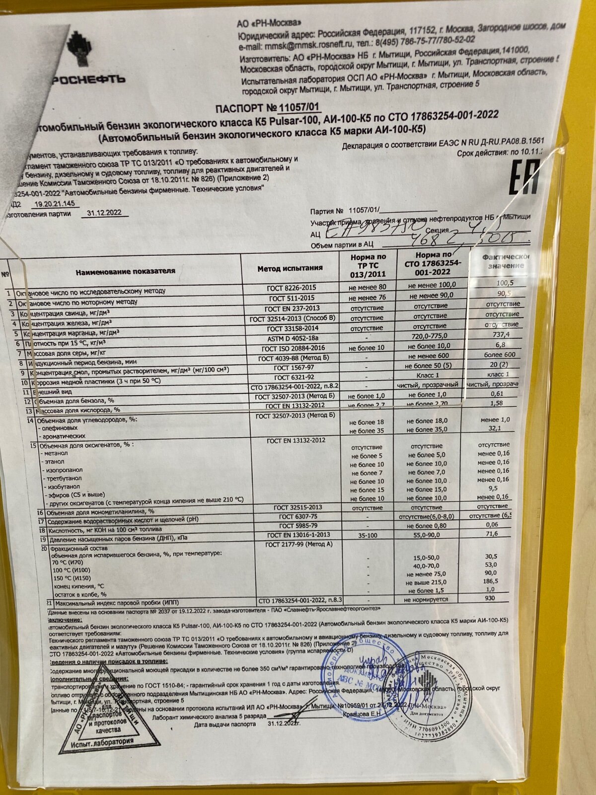

Вот такой паспорт вчера сфоткал на Роснефти, Москва.
Вроде очень приличный бензин, радует количество олефиновых углеводородов, а вернее их отсутствие.
Да еще бензин-Pulsar, по идее прямой впрыс не должен загаживаться.
mitinsky Чёткий бенз
