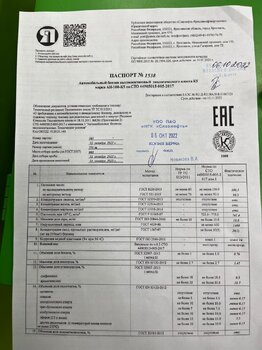

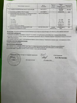

Нашел единственную заправку в НН с АИ-100 с ЯНОС. Кто с НН, пользуйтесь - АЗС Газпром (не ГПН) на Бетанкура (около 7 неба).
Но вот теперь думаю что лить, его или G-100 с Капотни, которая стала очень даже ничего.
Приложил оба паспорта.
Смотря какие цели.
1. Для гонок или заездов - я бы лично выбрал Янос, - там по моторному методу октан  90.5 супротив 88.4 по моторному у ГПН, а едем мы все на октановом числе по моторному методу.
2. В Яносе меня бы смутила немного сера - 10 и t КК 194 супротив 183 у Гпн. По теории - Гпн сгорать будет лучше.
3. НО: у ГПН олефиновых 9.4, а у Яноса 0.5.
Отложений у Гпн по теории будет больше в двигателе, с другой стороны у него ниже t конца кипения, что гут.
Вывод: я бы отследить несколько разных партий на гпн и яносе. Увидев динамику или её отсутствие - принял бы решение.
Считаю, что t КК у Яноса может быть и пониже, если это подтвердилось бы дальнейшими паспортами качества - выбрал бы Янос.
4. Если так не заморачиваться - то глобально- пофиг. Но мы же здесь на форуме, все, в большинстве своём Перфекционисты. )
p.s. Всем чистых двигателей и максимальной мощности :good2:
