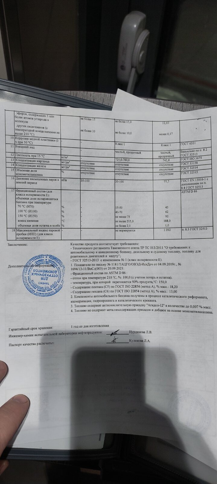

99) Татнефть Рябиновая Москва

Ну это вопрос спорный. Тем более, что даже на одной заправке бывает топливо разных производителей. Как пример, есть в СПб заправка Лукойл на Витебском пр., 17. Изредка там заправляюсь. Два раза смотрел паспорта на 95. Один раз был Лукойл Кстово, что вроде бы как и должно быть, а второй раз - как любят писать некоторые питерские ойлклубни "коктейль из Бронки", то есть с нефтебазы Татнефти, ранее Несте, расположенной в пос. Бронка, с паспортом самой нефтебазы, где изготовителем топливо значилось ТАНЕКО. Рядом с этой заправкой, на Кузнецовской, 35 метрах в 500, имеется заправка самой Татнефти. Раньше на ней тоже периодически заправлялся и паспорта у них всегда висели в свободном доступе в Уголке потребителя. Чего там только не бывало, судя по паспортам - и "коктейль из Бронки", и собственно сам ТАНЕКО, и Лукойл Кстово, и даже Петергофская нефтебаза ГПН. Так что считать, что на одной и той же заправке одинаковое топливо, это как минимум заблуждение. А каждый раз перед заправкой проверять паспорт и потом метаться в поисках желаемого, ну так себе занятие.

Пфф, там вместо 100 Лукойла, может быть 100 с Капотни (ГПН). :sarcastic: Такое не раз было.
