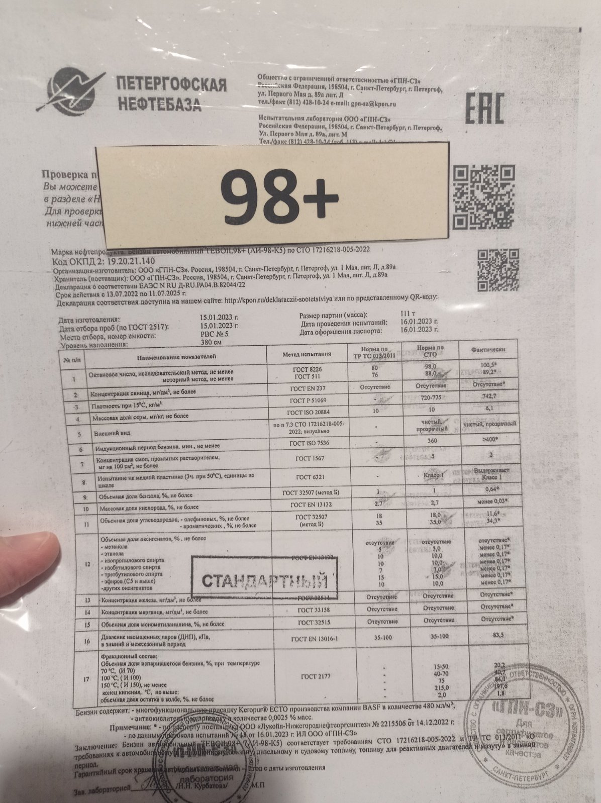

Да все штатно прошло, замечаний нет. Утром завелась машина без проблем.
buzz Про бензин знаю не намного меньше вашего, курю активно форум с 2018 года, если мало публикаций, не значит что я не понимаю. Про днп, серу и прочую хрень не заморачиваюсь, всегда считал BP 100 ultimate топовым бензином, проехал на нем 140ткм, но РН не такой, хоть что говорите, конкретно на  моем атмоовоще это чувствуется . Откатов ни на ВР/РН ни на луке у меня нет. Я просто акуел что расход на 3 литра уменьшился, понимаете. Только вот почему лук говно видимо прийдется изучать самостоятельно и на своем опыте, раз так сложно конструктивно пояснить, а не по «непонятным причинам».
И повторюсь, я про расход своего друга не писал, читайте внимательно, а не по диагонали.
Спб. Юго-запад.
