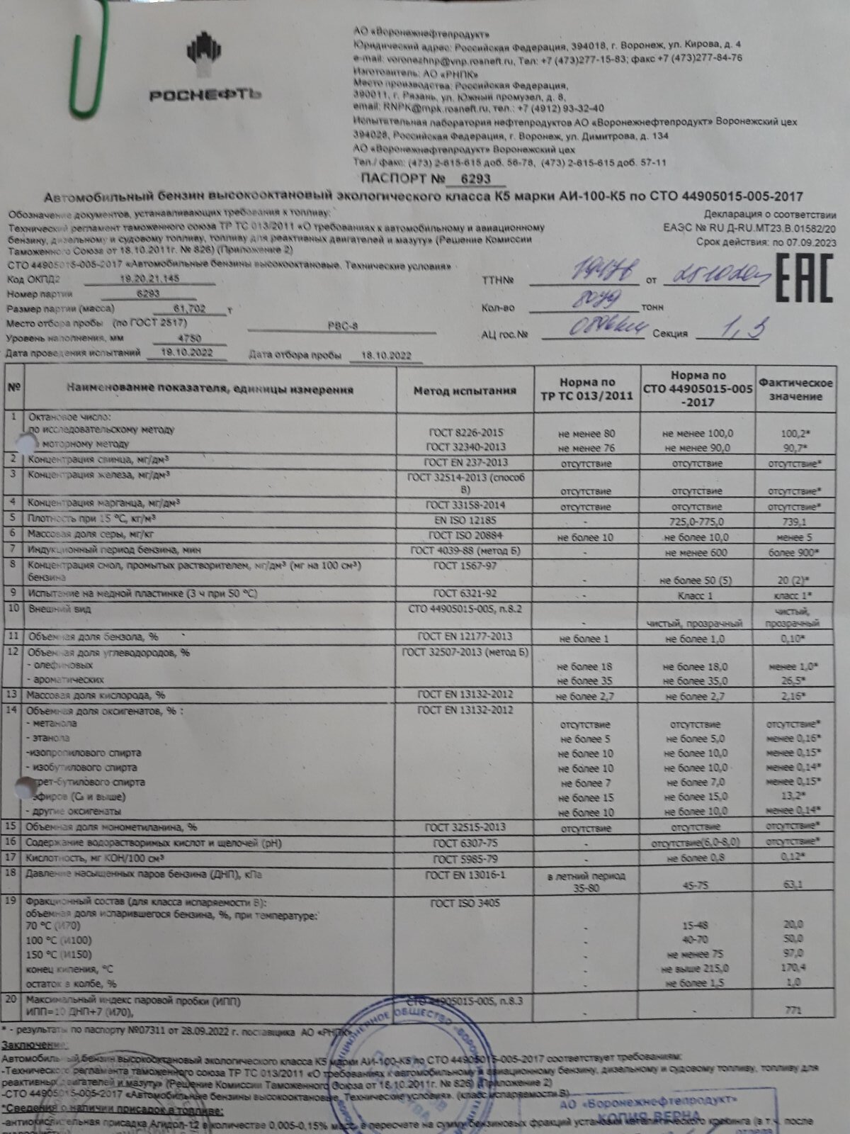

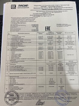

Просьба разбирающихся в теме оценить три бензина; 98+ Тебойл, 100 Лукойл и 100 Роснефть.
1. Какой из них лучше для двигателя (и хорошо бы вкратце объяснить чем лучше);
2. Какой из них лучше залить в случае, если машина всю зиму не будет ездить, т.е. бензин в баке не будет обновляться 3-4 месяца.

1. Это смотря для какого двигателя.
Мой турбо FSI от Лучка и прочих нос воротит - поэтому подавай ему Роснефть 100 с эфирами.
У других, наоборот, валет на Лучке, а Роснефть не жалуют в общем.
2. Исходя из данного конкретного вопроса, если ничего не путаю, - то залить лучше Лучок (по теории) - у него давление насыщенных паров существенно выше; но лично я лил бы "не более насыщенный, а более чистый", -  100 Роснефть- более чистый бензин, исходя из параметров температуры конца кипения и наименьшего числа олефинов.

1. Самая чистая - сотка Роснефти, самая грязная - сотка Лука, Тебойл посередине, и, кмк, был бы оптимален для атмосферного мотора, если б не паспорт от августа месяца.
2. Тебойл я бы надолго не лил из-за старой партии, между Луком и РН я бы Лук выбрал при условии, что авто будет хоть иногда ездить:pardon:
