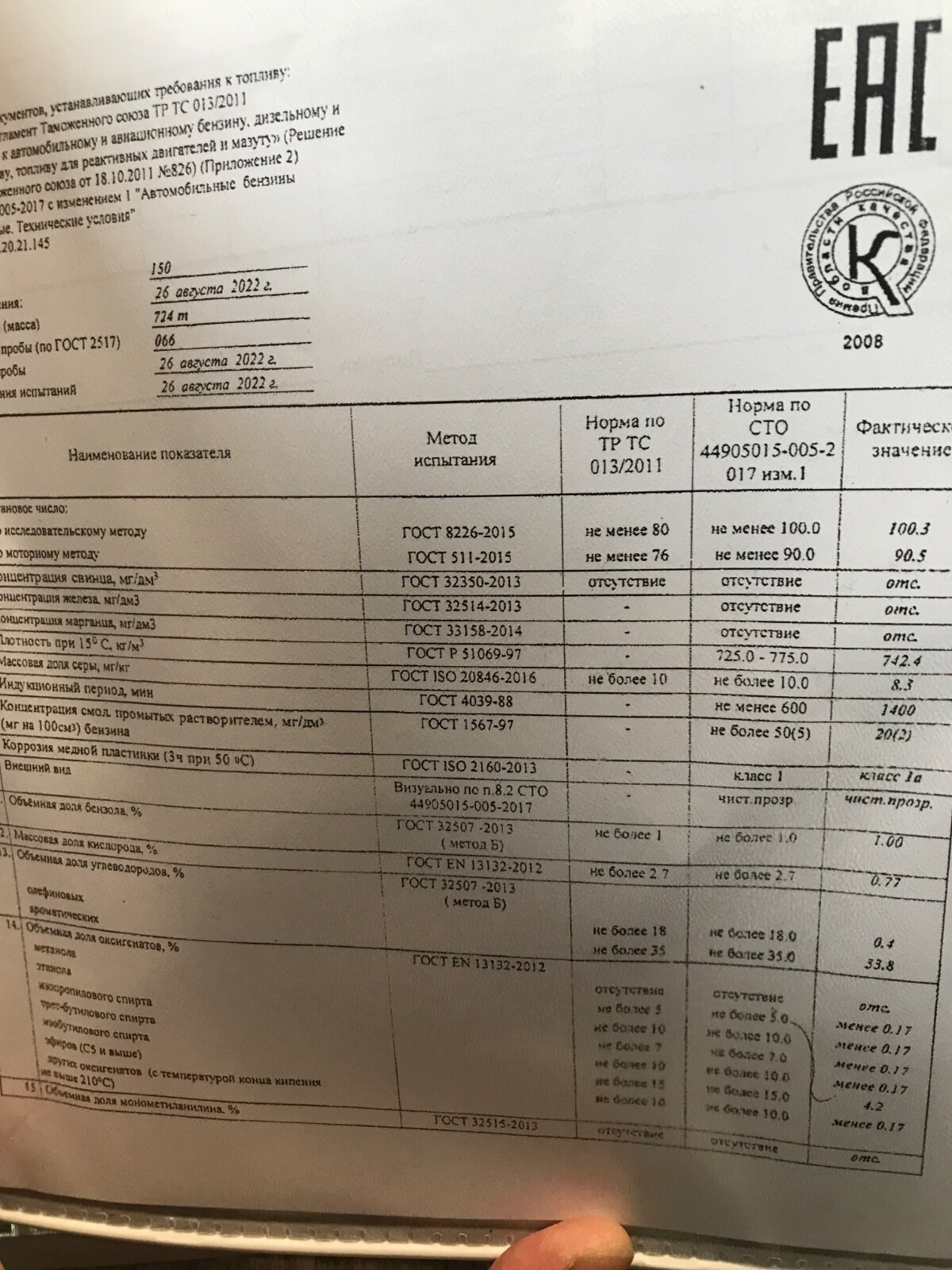

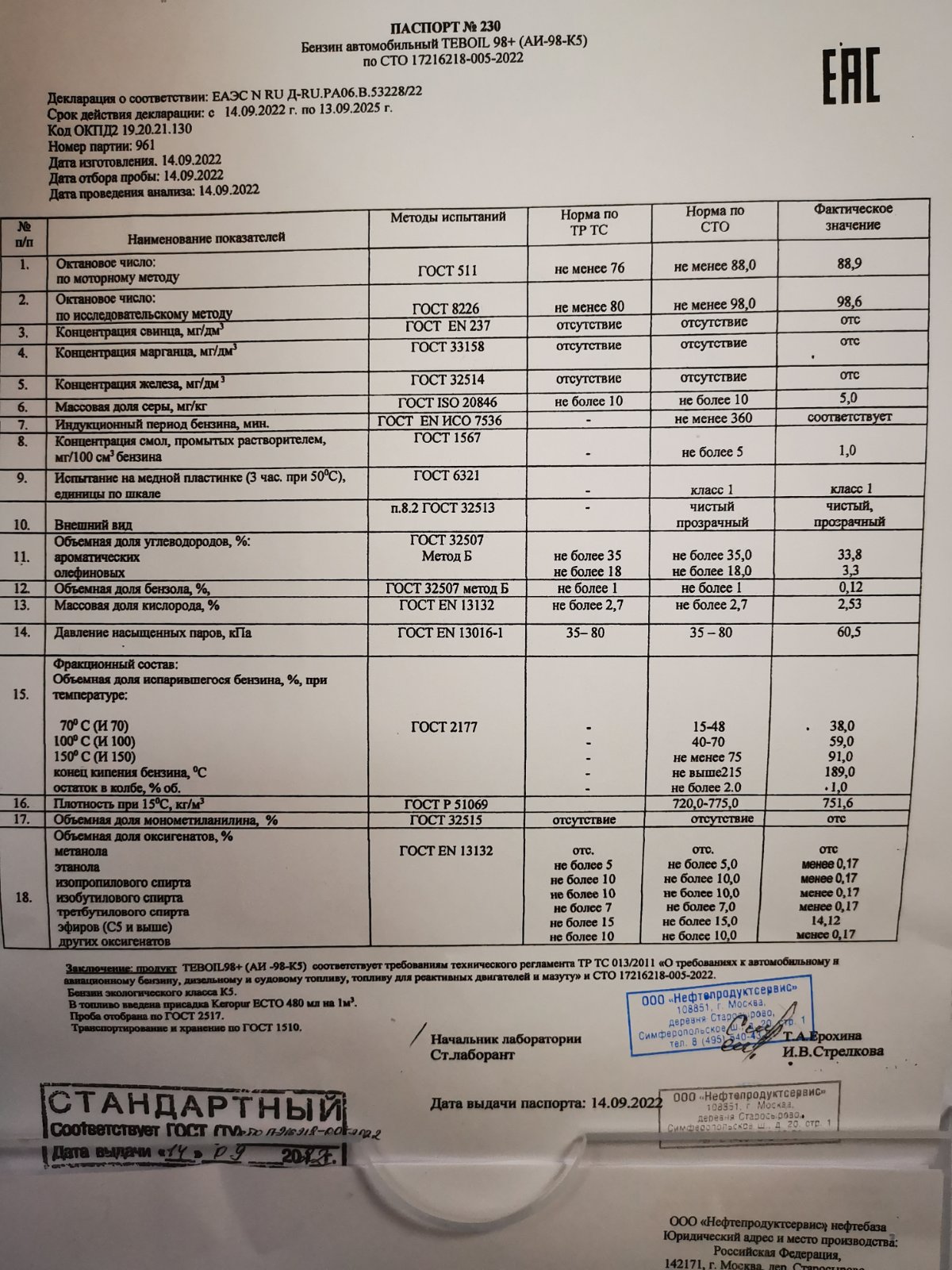

98 с Тебойла на Сельскохозяйственной:
Любопытны несколько моментов: необычно низкое ДНП для ТАНЕКО (наверняка косяк в паспорте:D), очень хорошая плотность и снова Keropur Ecto. Неужели с Ногинска одна присадка идет, с Подольска - другая?:shok:

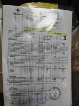

Парни, прилагаю два паспорта качества на 100 бензин с близлежащих мне заправок Роснефть и Лукойл. Пожалуйста, посоветуйте аргументированно какой из них лучше в турбовую чипованную шкоду? Разницы не вижу особо, каюсь.
Изменено пользователем lord0478
8 часов назад, lord0478 сказал:
Аргументированно не могу, но мой 2.0TSI с Миллером ведёт себя так: на Роснефти по ощущениям более тяговитый мотор, лучше вывозит с низких оборотов и середины, но некая дерганная работа коробки, подпинывает иногда. На Лукойле наоборот, коробка работает мягко и плавно, но ощущение что на Роснефти подхват лучше. По расходу примерно одинаково.
Сейчас на Яндекс.Заправках прислали скидку 3р/л на Роснефть + у Тинька на них бывает проскакивает 10% кэшбек, заправляюсь на Роснефти. Как эти акции закончатся - вернусь на Лукойл.
У меня тоже миллер. Подтверждаю. Но коробка не пинается. Кстати на 95 с РНПК тяги чуть меньше чем на 100 (сейчас холодно уже), но все равно лучше чем на 95 от Луки с Кстово. Кислород в бензине делает своё дело.

У РН 100 - да, обычно 90,3-90,5 у Shell VPR, а теперь Teboil 98+ обычно 88,2-88,4. Поэтому преимущество РН 100 по ОЧМ даже иногда больше 2 единиц.
У Экселя вон те самые 88,9.
