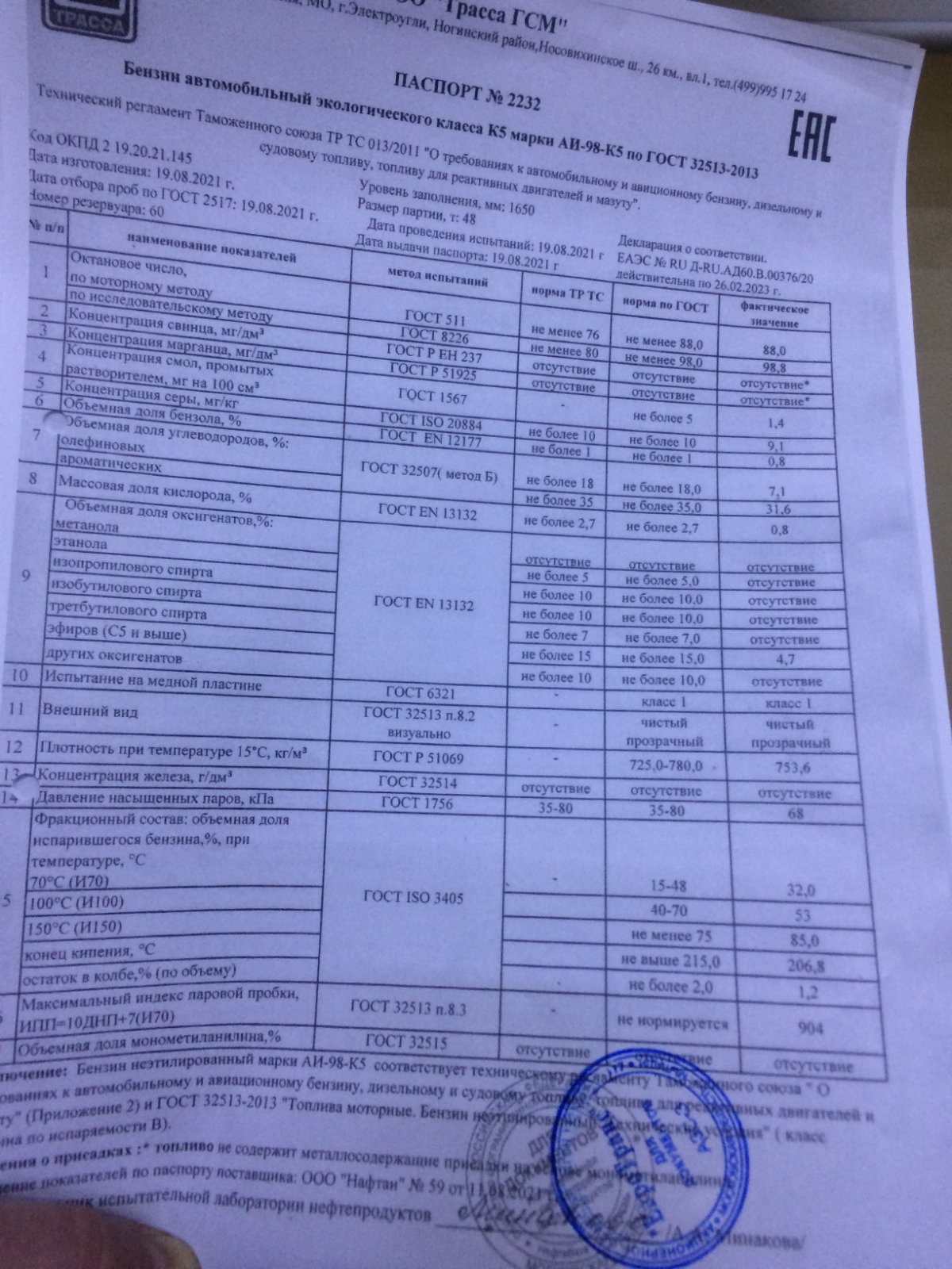

12 часов назад, Sergo72 сказал:
Не сочтите за провокацию, плиз. А вот есть ли, встречался ли в теме «живьём» такой прям самый-самый эталонный паспорт какого-нибудь АИ-98/100 для, скажем, турбового ДВС на лето?
силь ву пле, гости дорогие. силь ву пле
вот идеальные паспорта, что бы ездить всегда быстро и чисто

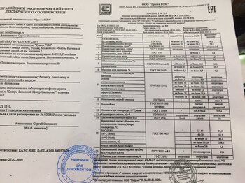

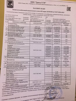

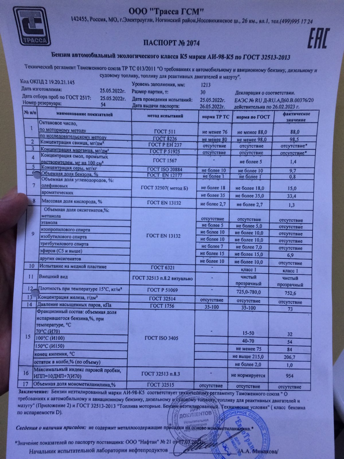

98-6 №22 окт 19  очм 88  11,4  27,8 4,9   752,8 Ы.JPG98-7 щлк окт 19  8,2   27,7   8   747,2 ЫЫ.JPG98-12 ямкн апр 20   10  28  1,2   752,4   ЫЫЫ.JPG98-13  сент 20    13,1  23,2   1,9   743,8  ЫЫЫЫ.jpg
вот, чтобы быть маленьким паровозиком, который смог в +30-35
98-23  май 22  15   33,4  6,9   752,6   гхм.JPG98-24  июнь 22  15   33,4  6,9   756,6   гхм.JPG
зы  имейте в виду, на форуме есть участнег, у которого на одном из двух крайних паспортов (судя по времени того поста) машина не просто не поехала, а ещё и остановилась после включения кондиционера.
и покатилась назад.
спускаясь с горки.
я тогда не стал ничего отвечать. там вариант: "лук-топчик!!!!11", "рн едет внизу111одинодин" и прочие удивительные истории кота с лампой.
Изменено пользователем buzz

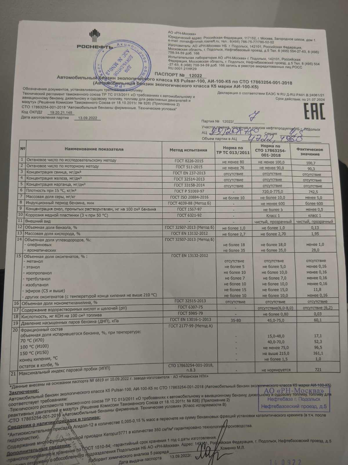

Сегодня Роснефть на Киевском шоссе в область возле Картмазово.

22 часа назад, buzz сказал:
и покатилась назад.
спускаясь с горки.
Это было «тончайшее» трололо?)
