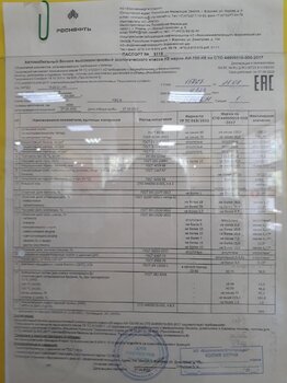

Ну сё, подсел на Роснефть(BP) 100ку. Очень нравится как работает. Залил сейчас еще полный бак. В след раз обязательно паспорт сделаю)))

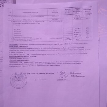

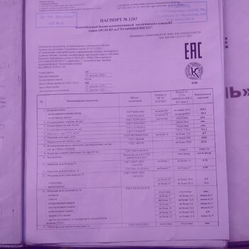

Переславль-Залесский, РН, АИ-100 (ЯНОС)

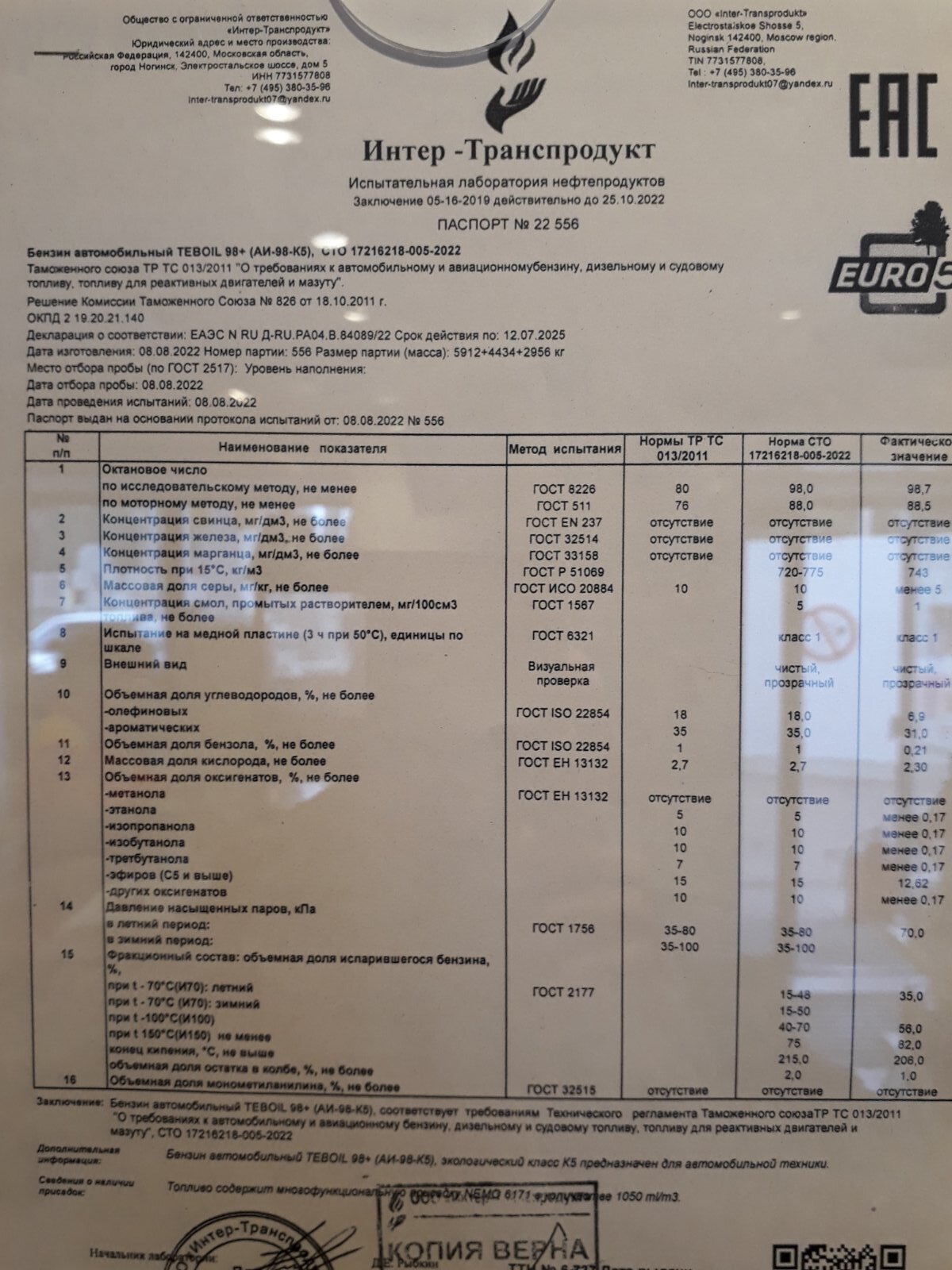

Какой бензин лучше, 100-й от Роснефти или 98-й Тебойл?

Во-первых, не везде такие цены. В Липецке, например, РН100 стоит 61 р/литр, а 98 на Тебойле я помню по 63, а Яндекс сейчас вообще 59.49 пишет почему-то. Но, даже если от озвученных Вами цен отталкиваться, то при заправке от 30 литров и регистрации в программе лояльности Тебойла конечный ценник получается уже 61р/литр за ВО с присадкой, а у Роснефти за ВО без присадки от 59.05 (если 200 литров в месяц залить) до 60.30 - в любом случае невелика разница:pardon:Во-вторых, я сейчас в который раз убеждаюсь, что на бензине с кучей лёгких фракций (в Мск это 98 ТАНЕКО или сотка с МНПЗ, в Питере - тот же 98 ТАНЕКО или 98 с Киришей) повседневная езда на CZDA сильно комфортнее, чем на любой другой сотке (РНПК/ЯНОС/Кстово).
