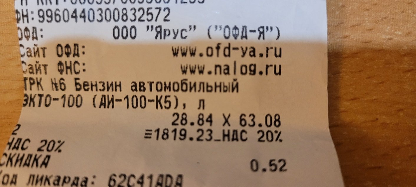

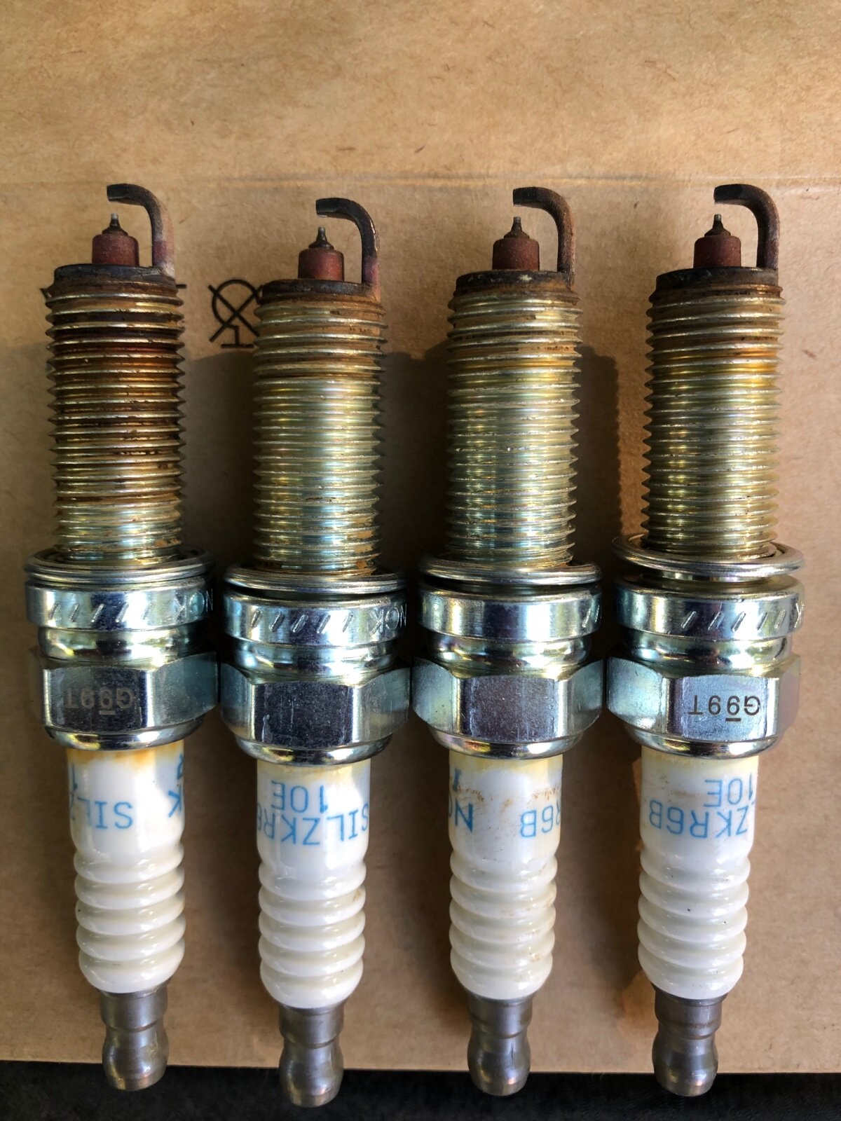

Не знаю, поездка в Крым или татнефть, только 98-100
3 часа назад, Sanlis сказал:
"Зачётный бензинка однако", давно такого не видел.
Чему хотя тут удивляться, я умудрился на Лукойл или Роснефть 95 дерьмеца черного с бензином залить в радиусе 180 км от столицы.
Изменено пользователем SVali
Sanlis Кто-то явно бензин ослиной мочой разбавлял)))
SVali Вот я по этому всегда в Москве и заправляюсь.
30 минут назад, Damien Thorn сказал:
Ха, ха., я то же, часть из мест где наливали как раз московские. (на кого думать не знаю), от этого не застрахован никто к сожалению. Ответ лабы был однозначный, бензин с примесями ДТ, значит кто то (Лука или РН) притащили в плохо промытой бочке бензин. А может Экто стал банально катализатором и поднял со дна бака всё это, тут история умалчивает. Всё отмыли, заменили, минус 60 т рэ из бюджета, мотор не нае... и ладно, ездим дальше.

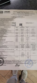

Роснефть АЗС № 85, Минское ш. 84-й км
https://yandex.ru/maps/org/rosneft/1011670525/?ll=37.135590%2C55.622294&z=15
Партия: 24.08.2022 из
НПК: Рязань
Фракционный состав
16,5
46,2
86,0
183,1
Эфиров: 12% (11,9). В 3 раза больше.
Присадки:
• Только Агидол-12 (0,005-0,15%)
• Keropur3771 350 см^3/м^3, то есть 350 мл присадки на 1000 л топлива (то есть 350℅ на 1 л).
Сравним с недавней Ярославской:
Фракционный состав
27
47
87
193
Эфиров: 4%
Присадки: Нет.
Кажется, что рязанский увар для турбо лучше ярославского. По цифрам...

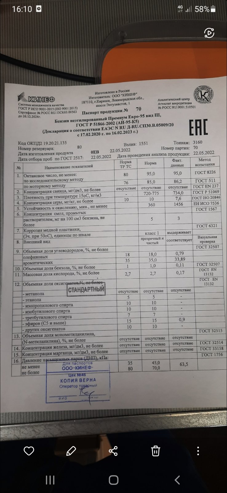

Чем меньше эфиров тем лучше для любого мотора, я это ощущаю да же на своём овощном 2.4 моторе. У меня в мурзилке так и на написано, не больше 15% , иначе ждёт вас "смерть мотора" :D
3 часа назад, SVali сказал:
Стал судорожно просматривать эфиры и обнаружил супер низкий процент всего 0,9 а значит "вечная жизнь мотора" Правда бенз 95
На 98ом процент эфиров в 12 раз хуже 95го Ааааа.....
