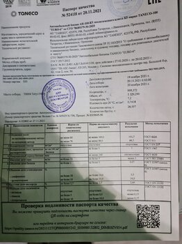

2) Сейчас откатаю бак 100 BP и хочу попробовать впервые залить 100 Танеко, посмотреть на расход и на тягу.
Вот вчера, когда заправлялся дизелем -  сфотографировал паспорт 100 Танеко.
Вроде норм.

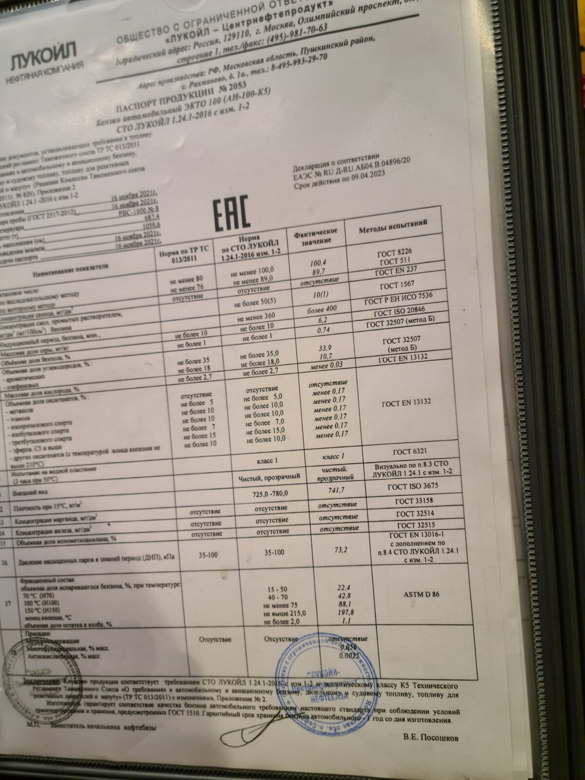

Татнефть на Кутузовском и Лукойл на Новорижском шоссе в сторону области

Танеко гумно, мазут, разбавленный эфиром.
49 минут назад, Хмыр сказал:
Можете аргументировать почему ?
9 часов назад, B.M. сказал:
15% эфиров налили, а и150 остался 85%. ..овно оно может быть и не совсем потому что мазут, а потому что нестабильные партии у них последнее время,  аж капец.
11 часов назад, Хмыр сказал:
Да не, нормальный бенз, лучше МНПЗ уж точно - там при плюс-минус таких же вводных октан на полторы единицы меньше, да и на мазут бенз с Ткк меньше 200 градусов похож мало. Но в данном случае я бы сказал, что соседний Лукойл намного интереснее - у него такое же ОЧМ, достаточно адекватный фракционный состав, и при этом намного более подходящее для нынешней погоды ДНП.
