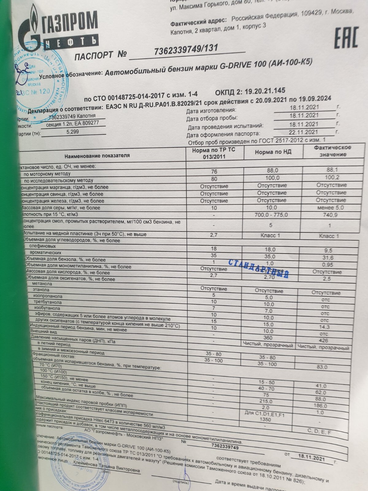

2) Что сделано!? - Сегодня вечером я не поленился и об'ехал три заправки разных брендов, находящиеся все "на одном пятачке", где я обычно ежедневно проезжаю, в паре километрах друг от друга и сфотографировал три паспорта 100-ых бензинов: BP, ГПН, ТАТНЕФТЬ ТАНЕКО.

Если посмотреть в паспорта - то, насколько мне хватает моих знаний, почерпнутых благодаря Вам, на этом форуме - то самый чистый бензин здесь, если верить цифрам в паспортах, - это 100-ка BP.
Прошу знатоков посмотреть в паспорта ГПН и особенно интересует паспорт ТаТнефти Танеко 100 - чтобы дать мне развёрнутый ответ - стоит ли переходить на Танеко 100, или он сильно грязнее того же 100-го на BP, хотя октановое число по моторному и исследовательскому методу у 100-ки Танеко - самое высокое, хорошая высокая плотность,  но мне не понравилось и немного насторожило, что количество ароматики самое высокое (что, как я понял, будет являться первой причиной образования грязи в двс), да и олефинов куда больше, чем у BP, хотя меньше в 2 раза, чем у ГПН).

B.M. если бы не летнее днп  бп,то в тфси оптимален бп.
С учётом что морозцы из 3 получается 102 танеко в вашем случае,затем  от гпн.
Но 100 гпн почище сгорать будет как ни странно, чем танеко, но забивать форсы за счет олефы будет больше.
Вывод из этих 3 танеко 102 на данный момент,но раскрыть потенциал зимой на 102 надо постараться не убиться.

B.M. , Вы с ТАНЕКО на экзотику попали - следующая партия их сотки 100,8/89,5 при таком же арктическом ДНП и плотности 738, что является более типичными показателями для их ВО, судя по тем паспортам, что тут мелькали. В любом случае, если арктическое ДНП в 94 кПа не напрягает, можно спокойно лить сотку ТАНЕКО. Но, на мой взгляд, из-за ДНП и фракционного состава из этих трех бензов наибольший расход будет как раз на ней.

Отчасти правильно - это очень редкая партия по ОЧ (такого ОЧИ я вообще не помню у Винков), но качественная - :pardon:По моему личному мнению, больше 80кПа в зимнее время на европейской территории РФ нафиг не уперлись, оптимально 65-70.
2) В теме ТАНЕКО посмотрите шапку, там написано, как их базу паспортов смотреть. Я точно знать не могу, что происходит в голове у технологов ТАНЕКО и что будет с их соткой дальше, но попробуйте поставить себя на их место. ОК, они сделали партию с красивым ОЧ 102/90, но у сабжа две единицы запас по ОЧИ и единицу по ОЧМ (нормативка 100/89), т. е. его есть куда удешевлять, оставаясь в рамках их собственных требований; банально, можно использовать меньше недешёвого МТБЭ, которого в этой сотке 14,5 процентов. А прибыль компании от такого удешевления только вырастет, так как Вы как потребитель одну и ту же цену заплатите что за сотку с октаном 100/89, что за сотку с октаном 102/90.
