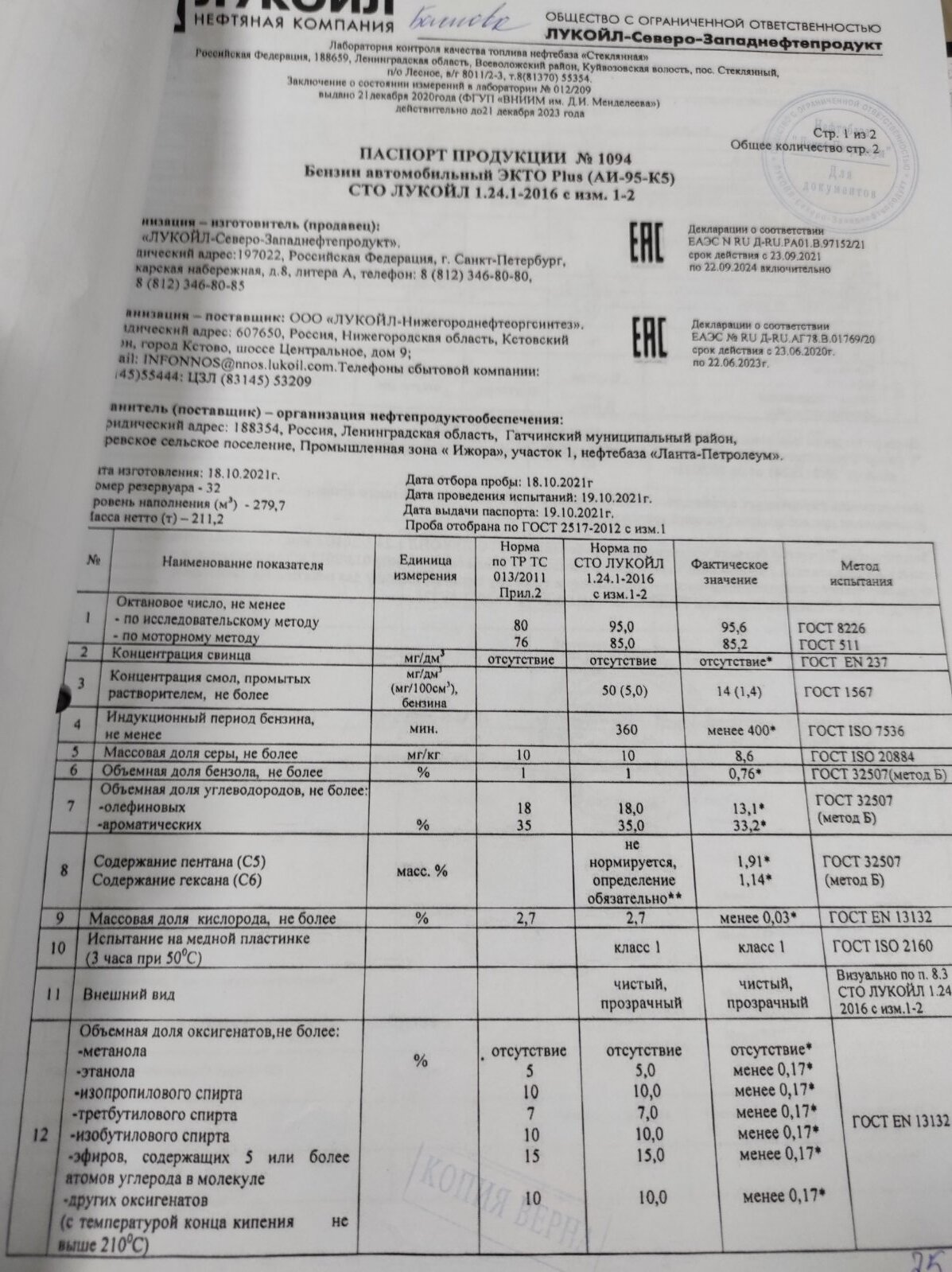

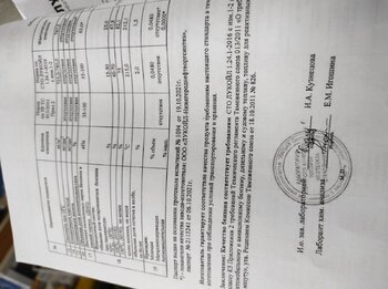

Провел тут тест экто95, залив полный бак на сухую. Вот паспорт:

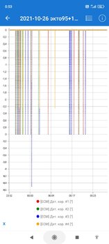

На удивление паршиво поехал мой тси.. вот лог откатов:
Выкатав 20 литров, залил экто100 поверх. Вот на такой смеси уже гораздо лучше поехало и откаты более менее стали..
На чистом 95м ездить на тси такое себе занятие получается, смесь 95 и 100го переваривает сносно. Но лучше походу всё таки на чистом ВО такие моторы гонять.

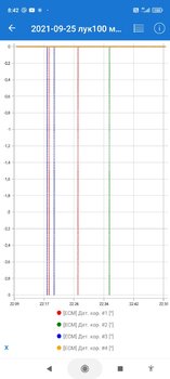

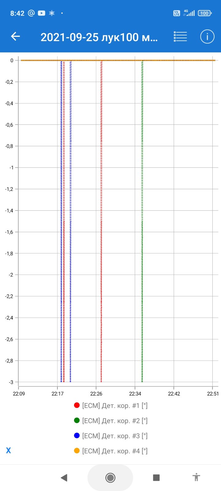

Они есть) вот как пример:
Это сразу после микса? Хотелось сразу бы. Именно нынешнюю партию глянуть.
4 минуты назад, Lacoste сказал:
Нет, это в сентябре катал на чистом.. Как залью снова чистый 100й, сделаю тогда и выложу.
