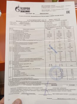

Танеко 100. МКАД внутренний в районе Ясенево.
https://quality.taneco.ru/20210919/QP0000003804_SH0000098702_yDsW7dIX2B.pdf
koper-nik по сути роснефть на мтбэ вместо  мтаэ
На мтаэ посмотрите на днп 65.
IliaP. , ничего подобного, на кислород посмотрите в последнем паспорте 100 Pulsar - 2,39% при 13,4% эфиров не соответствуют мтаэ, скорее это мтбэ + особенности округления. И, что главное, как только мтаэ заменили на мтбэ, фракционка сразу стала приличной)

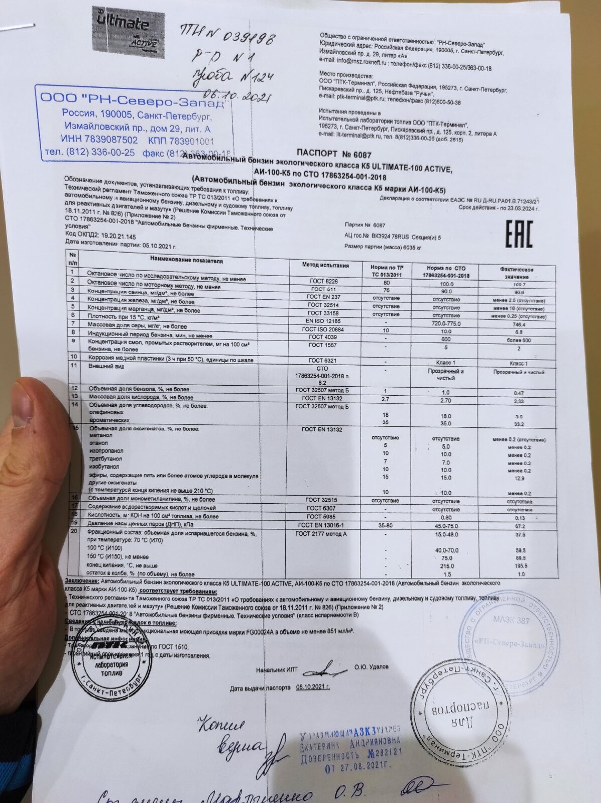

Лук100
Залил полный бак на Спартаке сегодня.
посмотрим.
30 минут назад, tmxm сказал:
Лук100
посмотрим.
Отпишись потом, интересно..

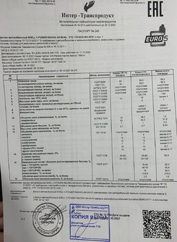

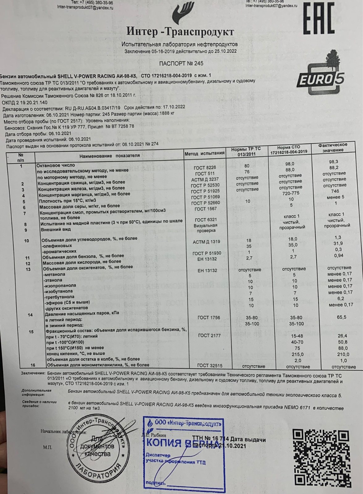

в тему для анализа, паспорт на шелл в мск
у меня TFSI
gbel411 для тфси рн/бп/танеко 100
15 часов назад, gbel411 сказал:
у меня TFSI
Сейчас такой залит. Бензин - шляпа. Расход конский, двигатель жестко работает.
Теперь в эту сотку стали добавлять присадку Hitec. Раньше вроде не было, поправте если я ошибаюсь. Выхлоп стал чернее. Отмывает КС....
