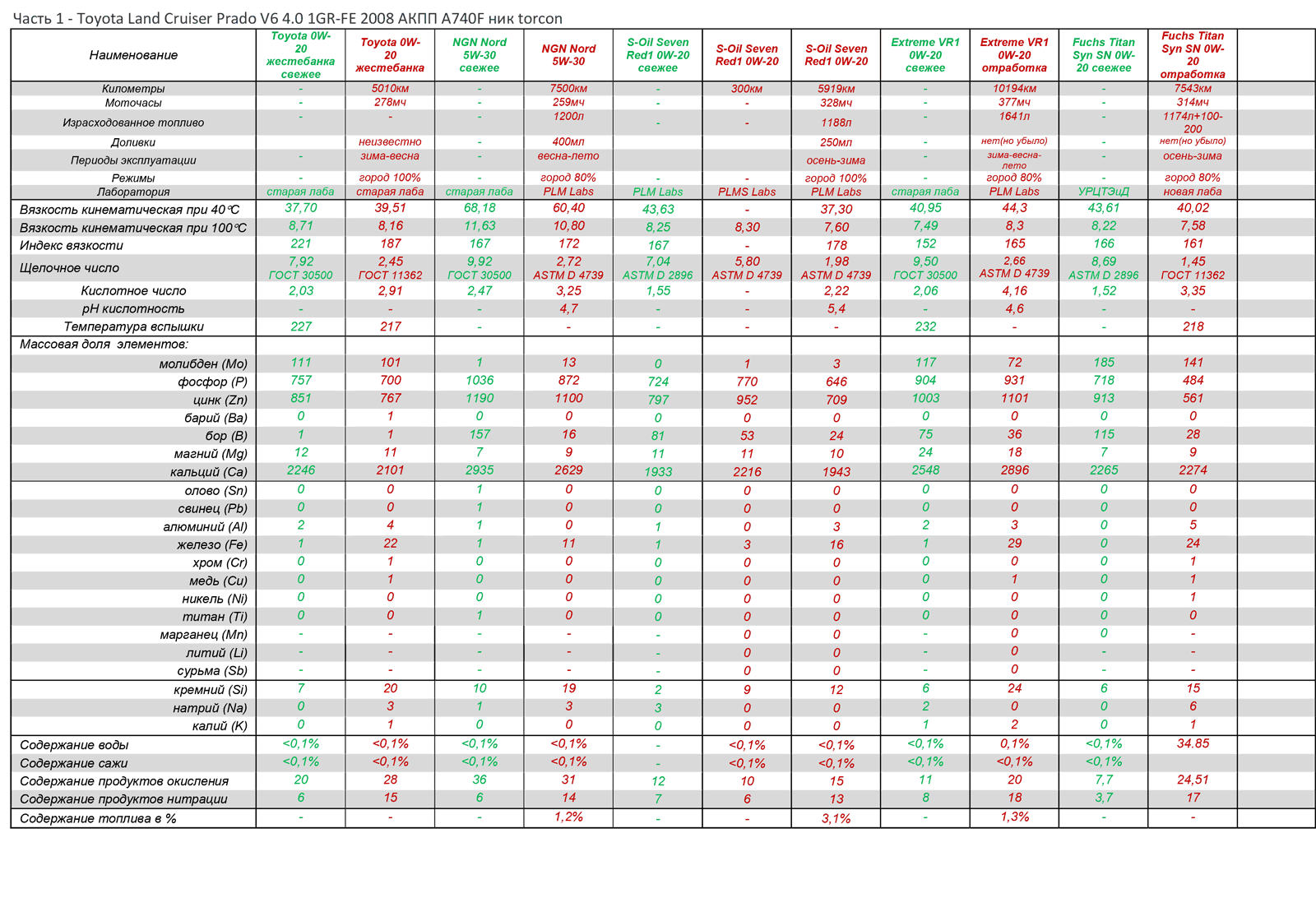

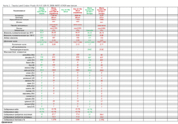

К тому же посмотри на мою серию анализов
Серия анализов масел Toyota Land Сruiser Prado torcon-1 копия.gifСерия анализов масел Toyota Land Сruiser Prado torcon-2 копия.gif
Прекрасно видно что S-Oil Seven Red1 0W-20 которому доставлись более серьезные морозы чем этому маслу в анализе, при хороших моточасах 328мч, показал минимальный износ железа 16ppm...
То есть вот тебе развенчание мифа, зима тут не причем вообще. :)
