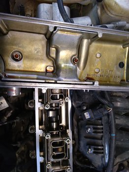

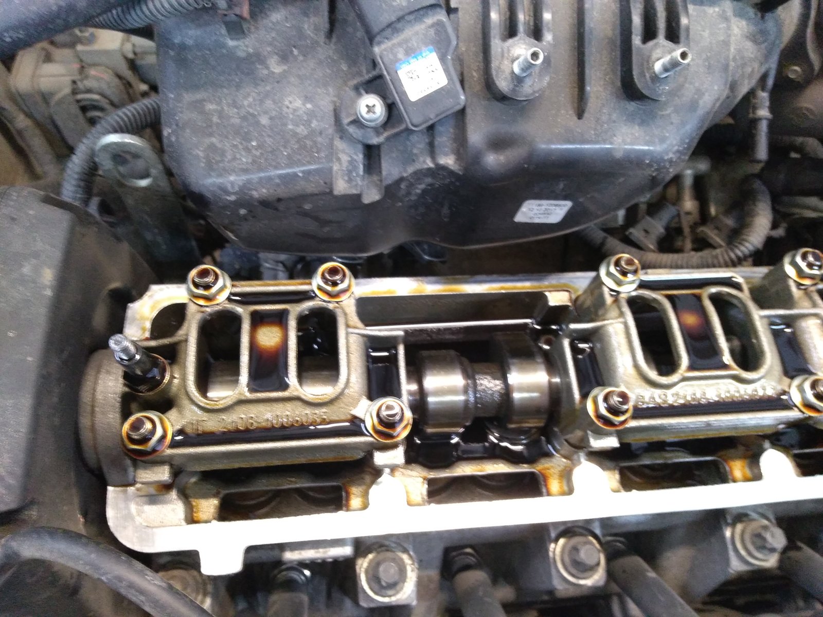

2 апреля 20197 г Автор Популярное сообщение Как видите, я не сообщаю о проблемах. С этим авто и его владелицей я познакомился относительно недавно, приехали на диагностику в мой сервис с пробегом чуть за 30000 км, если не ошибаюсь, по поводу троения, уверяли что клапана регулировали у дилера. В ходе диагностики я не нашел никаких проблем в узлах кроме двс, это был зажатый клапан почти в ноль на первом цилиндре, остальные имели тепловые зазоры менее допуска. Именно тогда я узнал что льётся лукойл и всячески отговаривал от данного масла, я был противник отечественных продуктов и свято верил в немецкое качество, был адептом секты ЛМ. Владелица попросила чтобы я для неё заранее покупал канистру масла лукойл. Мною было предложено лить 5W30, масло было приобретено, далее пошло- поехало. Чем больше я вскрывал и обнаруживал чистые двс, тем всё чаще я слышал что масло лукойл. Шайбы регулировочные- на одних и тех же авто следов работы кулачка РВ на шайбе почти нет на маслах лукойл. Но я не имел 100% информации, так как некоторые авто как появились в сервисе так и пропали, люди бегают от мастера к мастеру и многие имеют малые пробеги в год. Данное авто очень удачное в плане контроля: кроме меня туда никто более не вмешивался, пробеги приличные, масло одного производителя. Двигатель сабжевого авто был осмотрен так же эндоскопом, у меня их два- с поворотной камерой и не поворотный гибкий зонд. Единственное что мне бросилось в глаза, это нагар на клапанах со стороны распыла форс, предложено провести ряд процедур по очистке, что и сделано. На движке менял привод ГРМ и помпу, помпа потекла в 60000 км. В первом цилиндре клапан после регулировки ещё раз просел на 0,05мм и зазор стабилизировался. Отработка забирается вакуумной установкой с предварительной камерой, дно камеры устроено так что всё масло не сливается в бак хранения, по остаткам после слива можно судить есть ли куски шлама и иные отложения из картера или взвешенные в масле частички. Ничего критичного в масле на данном авто не обнаруживается, мало того, масло сливается не чёрное а тёмно шоколадное. На крышке видно что оно не сливается как вода даже на пробеге 15000км. Тепловые зазоры клапанов ВАЗ регламентирует выставлять 0,4 мм выпуск и 0,25 мм впуск +-0,05мм Даже на 0,45мм выпуск и 0,3 мм впуск с данным маслом двигателя работают тихо, это не единственное авто которое у меня обслуживается по регулировке клапанов, контролю систем управления и замене масла. Все владельцы отметили снижение шума и улучшение динамических характеристик, в этом конечно же заслуга не только масла, но в целом результат радует всех. Вчера говорил с владельцем лада гранта который так же проходил ТО в моём СТО, очень доволен, масло в уровне, двигатель тих и динамичен, хотя он уверял меня что на "жидком " масле да с такими зазорами сейчас всё загремит, ошибался))) Изменено 2 апреля 20197 г пользователем Юрий_161

7 апреля 20197 г В 03.04.2019 в 03:05, Юрий_161 сказал: Как видите, я не сообщаю о проблемах. С этим авто и его владелицей я познакомился относительно недавно, приехали на диагностику в мой сервис с пробегом чуть за 30000 км, если не ошибаюсь, по поводу троения, уверяли что клапана регулировали у дилера. В ходе диагностики я не нашел никаких проблем в узлах кроме двс, это был зажатый клапан почти в ноль на первом цилиндре, остальные имели тепловые зазоры менее допуска. Именно тогда я узнал что льётся лукойл и всячески отговаривал от данного масла, я был противник отечественных продуктов и свято верил в немецкое качество, был адептом секты ЛМ. Владелица попросила чтобы я для неё заранее покупал канистру масла лукойл. Мною было предложено лить 5W30, масло было приобретено, далее пошло- поехало. Чем больше я вскрывал и обнаруживал чистые двс, тем всё чаще я слышал что масло лукойл. Шайбы регулировочные- на одних и тех же авто следов работы кулачка РВ на шайбе почти нет на маслах лукойл. Но я не имел 100% информации, так как некоторые авто как появились в сервисе так и пропали, люди бегают от мастера к мастеру и многие имеют малые пробеги в год. Данное авто очень удачное в плане контроля: кроме меня туда никто более не вмешивался, пробеги приличные, масло одного производителя. Двигатель сабжевого авто был осмотрен так же эндоскопом, у меня их два- с поворотной камерой и не поворотный гибкий зонд. Единственное что мне бросилось в глаза, это нагар на клапанах со стороны распыла форс, предложено провести ряд процедур по очистке, что и сделано. На движке менял привод ГРМ и помпу, помпа потекла в 60000 км. В первом цилиндре клапан после регулировки ещё раз просел на 0,05мм и зазор стабилизировался. Отработка забирается вакуумной установкой с предварительной камерой, дно камеры устроено так что всё масло не сливается в бак хранения, по остаткам после слива можно судить есть ли куски шлама и иные отложения из картера или взвешенные в масле частички. Ничего критичного в масле на данном авто не обнаруживается, мало того, масло сливается не чёрное а тёмно шоколадное. На крышке видно что оно не сливается как вода даже на пробеге 15000км. Тепловые зазоры клапанов ВАЗ регламентирует выставлять 0,4 мм выпуск и 0,25 мм впуск +-0,05мм Даже на 0,45мм выпуск и 0,3 мм впуск с данным маслом двигателя работают тихо, это не единственное авто которое у меня обслуживается по регулировке клапанов, контролю систем управления и замене масла. Все владельцы отметили снижение шума и улучшение динамических характеристик, в этом конечно же заслуга не только масла, но в целом результат радует всех. Вчера говорил с владельцем лада гранта который так же проходил ТО в моём СТО, очень доволен, масло в уровне, двигатель тих и динамичен, хотя он уверял меня что на "жидком " масле да с такими зазорами сейчас всё загремит, ошибался))) ещё анализ А5 надо сделать и глянуть на износ. тишина не показатель . Изменено 7 апреля 20197 г пользователем Новосиб
28 мая 20197 г Юрий_161 к сожалению у многих мотористов стереотип - лукойл загаживает мотор.Всё из-за затянутых интервалов и применения минерального масла в термонагруженных моторах.Я пытался одному объяснить, но он как мантру твердит своё.Никакой маслокультуры у людей Радует что Вы разобрались.
30 мая 20197 г Автор Сейчас клиент последние 18000 км катает Q8, предложил исключительно ради рекламы. К осени опять на лукойл переведу. Вчера клапана проверял. Пробег 130000 км. Изменено 30 мая 20197 г пользователем Юрий_161
