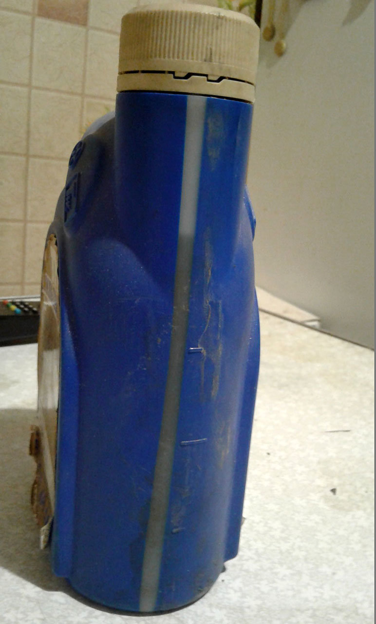

Решили протестировать масло которое пролежало в запечатанной литрухе 15 лет. Из чего тогда делали масло? Какие базовые масла использовали? Какие пакеты присадок применяли? Что изменилось в масле со временем? На все эти вопросы отвечает наш анализ. :)
Видео приемки в лаборатории УРЦТЭиД:
ТНК Ультра 5W-40 15 лет выдержки свежее (VOA BASE).pdf
ТНК Ультра 5W-40 15 лет выдержки свежее (VOA BASE) копия.jpgТНК Ультра 5W-40 15 лет выдержки свежее URC копия.jpgТНК-Ультра-5W-40-photo1.jpgТНК-Ультра-5W-40-photo2.jpgТНК-Ультра-5W-40-photo3.jpg
Масло заявлено как: SAE 5W-40; API SJ/CF.
1) Масло в стандарт SAE 40 вписывается
2) Вязкость при 100С = 14.94 сСт - выше среднего в рамках класса SAE 40: масло обеспечивает лучшую защиту и имеет запас от перехода в SAE 30
3) Индекс вязкости = 166 - невысокий для 5W-40, что говорит о ПАО-базе
4) Щелочное число = 9.46 - высокое, говорит о хороших моюще-нейтрализующих свойствах масла
5) Кислотное число = 2.18 - нормальное для полнозольника, вкупе с высоким TBN выглядит достойно
6) Сульфатная зольность = 1.16% - невысокая для полнозольного масла, отложений много не оставило бы
7) Температура вспышки в открытом тигеле = 247С - отличный результат! Тоже подтверждает ПАО-базу
8) Температура застывания = -59С - отменный результат! На этом масле можно было бы смело запускаться даже в Сибири
9) Содержание серы - 0.356 - говорит о пакете присадок на сульфонатах Кальция и Магния
10) Противоизносные присадки ZDDP на основе соединений Цинка и Фосфора / моюще-нейтрализующие присадки на основе сульфонатов Кальция и Магния + дисперсант на основе соединений Бора.
ИК спектр Фурье говорит о том, что масло на основе ПАО синтетики, полностью. (настоящая синтетика)
Вывод: перед нами хорошее масло API SJ. Все параметры в норме, хотя есть нюанс: как оно повлияет на резиновые элементы ДВС? Эстеров, судя по окислению, нет. Как бы то ни было, масло в порядке - лить можно было бы смело даже в новые иномарки 2002-2004 гг. выпуска. Почему "бы"? Такое масло уже не купишь. Хотя аналог можно поискать в ассортименте Татнефти... (Описал Dimmy)
