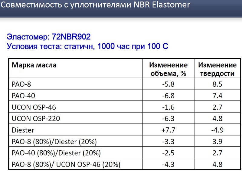

5 часов назад, fareastwood сказал:
Спасибо за табличку - вы единственный кто ответил аргументированно. Но это табличка о свойствах самих баз, в ней нет информации, что для продления жизни уплотнителей добавляют эстеры. Погуглить не получилось - не нашёл ничего. Но вот с сайта machinerylubrication.com таблички говорят, что эстеры в части совместимости с уплотнителями имеют свойства ниже среднего:
synthetic-comparison-grid_2.thumb.jpeg.5d8e39ab8655423700f8bc8407a95c13.jpegsynthetic-comparison-grid_extra_large.thumb.jpeg.46ceab0d6f6a98e36c2644c20e06da5b.jpeg
то есть, риска усадки вроде нет, но совместимость плохая... Разве хорошая идея одно лечить, а другое калечить?
fareastwood нашёл в "соседней" теме определение плохой совместимости - это возможность усадки либо разбухания уплотнителей.
А причиной добавления к ПАО нашёл только увеличение полярности (улучшение граничной смазки) и улучшения растворимости присадок.
