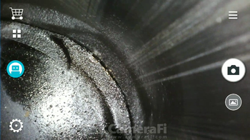

Я почти до 40 тысяч на 5w-30 ездил всяких разных, и а3 и с2, даж один раз было 0W-40 шеловское, потом хюндай 5w-20 было разок и остальные 40 тысяч ездил на ликви специал теч АА 5w-20, мотор постукивал, под конец дизелить начал, мне его работа совсем не нравилась, эндоскоп натиры показал сильные и масло в 4 цилиндре
Не могли бы вы уточнить, на каком пробеге вы впервые услышали стук мотора?

Дождемся ответа хозяина машины, но сдается мне что пуски при минус 40 на 5-30 А3/в4 и относительно короткие городские пробеги делали этому мотору очень больно.
