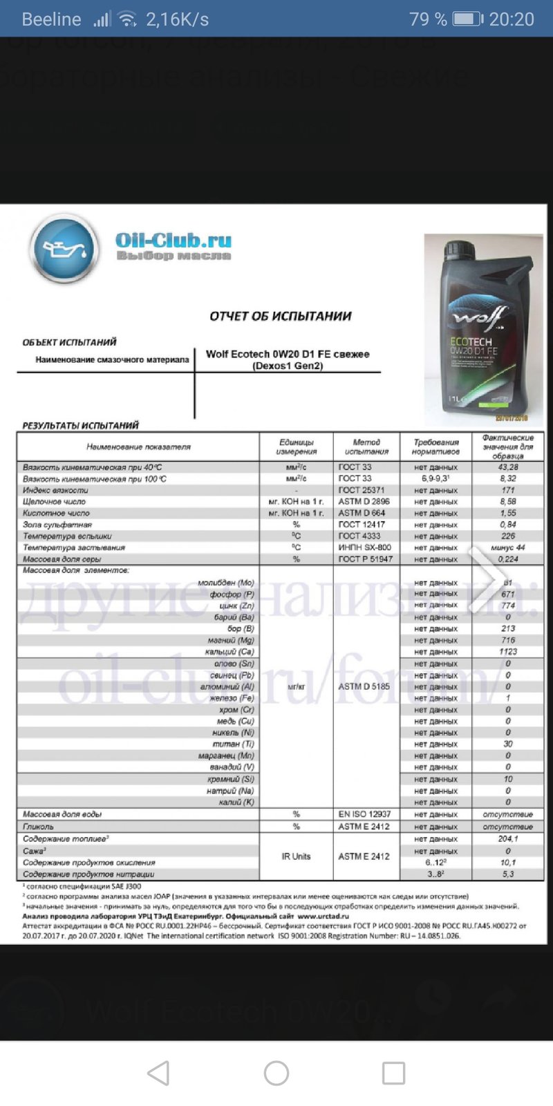

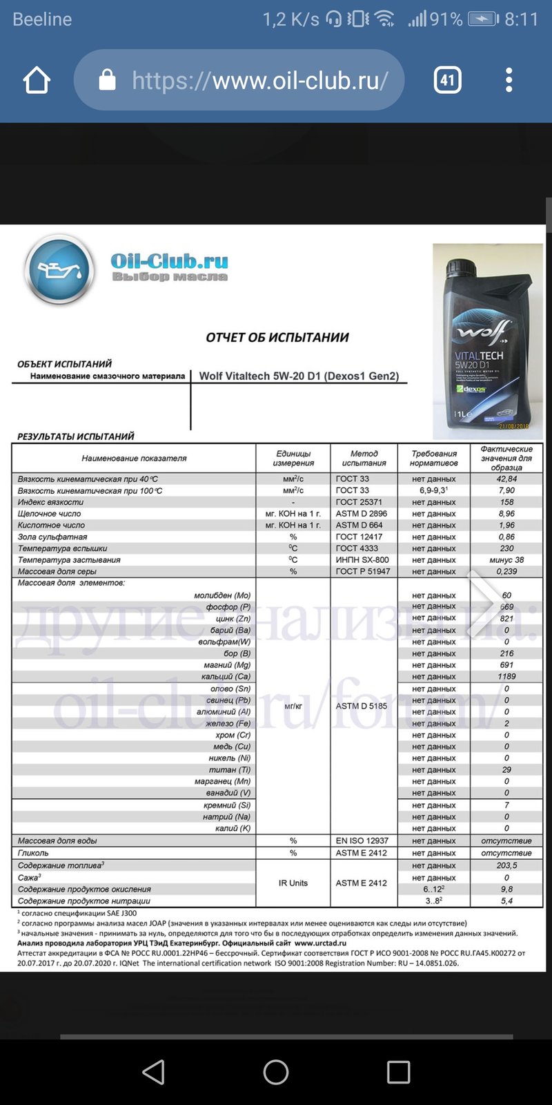

Вольф и Петра были упомянуты в качестве пруфа, что кв100 у 0-20 и 5-20 не отличаются. У человека одного есть мнение, что если в мануале указано только 5-20, то 0-20 лить нельзя.

Ну давайте, для примера, сравним вязкость Вольфа
Правда так весело общаться? Приводишь людям цифры, доказываешь,  но собственное мнение, что у 0-20 КВ100 ниже, чем у 5-20, все равно возобладает над реальностью:D

2 часа назад, alex323 сказал:
