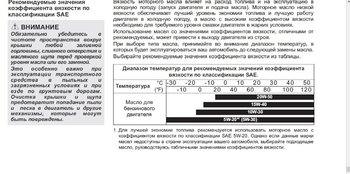

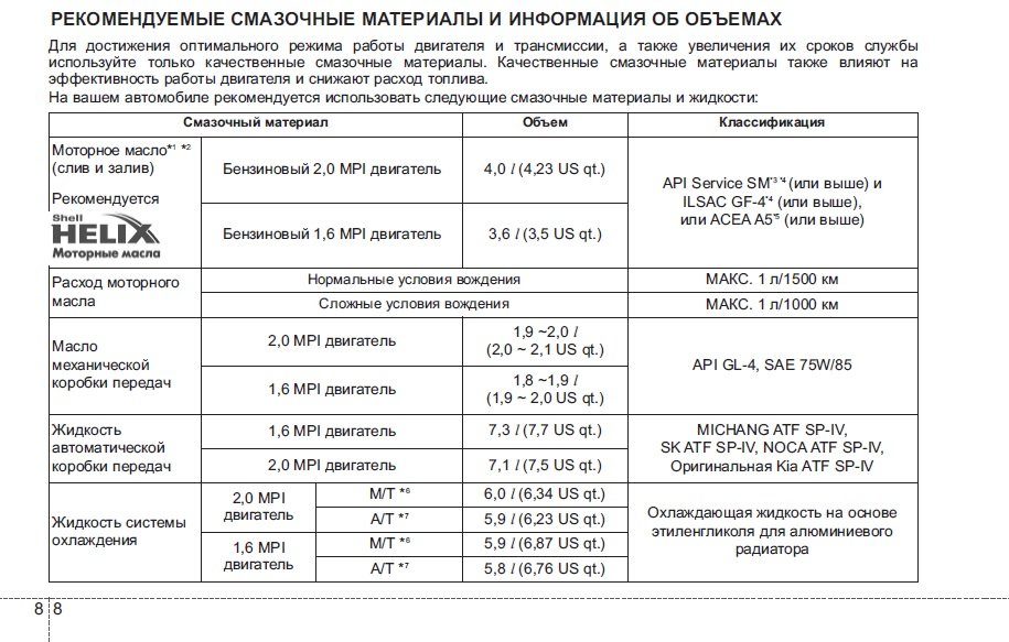

1.thumb.jpg.5dc97f010286c8b1efc61cb4ab0fb5eb.jpg2.thumb.jpg.4b31c947eb8f3dd82c6e1756b3646b72.jpg3.thumb.jpg.797442461ce0496f00dcde528a052453.jpgвот например по этой инструкции выходит так, что если заливаются такие масла
API Service SM*3 *4 (или выше) и
ILSAC GF-4*4 (или выше),
то заливать надо 5W20
если такие ACEA A5*5 (или выше), то 5W30
и вот о чем я говорил.
Для лучшей экономии топлива рекомендуется использовать моторное масло с
коэффициентом вязкости по классификации SAE 5W-20. Однако если данные марки
масел недоступны в стране эксплуатации вашего автомобиля, выбирайте подходящее
масло, руководствуясь табличными значениями коэффициентов вязкости.

Я вообще не понимаю чего парятся люди у которых 5-20 есть в мануале. Хотя бы попробуйте.
Вот у меня в мануале по Спортажу G4KD масла 5-20 нет от слова совсем. И каждый раз меня терзают сомнения. Как в том анекдоте про Брежнева. "Я и сам вижу что Тетчер, но написано то Ганди"
Вот старый мануал (в диаграмме температурного диапазона есть 5W-20, стр.85), а вот новый, стр. 86.
