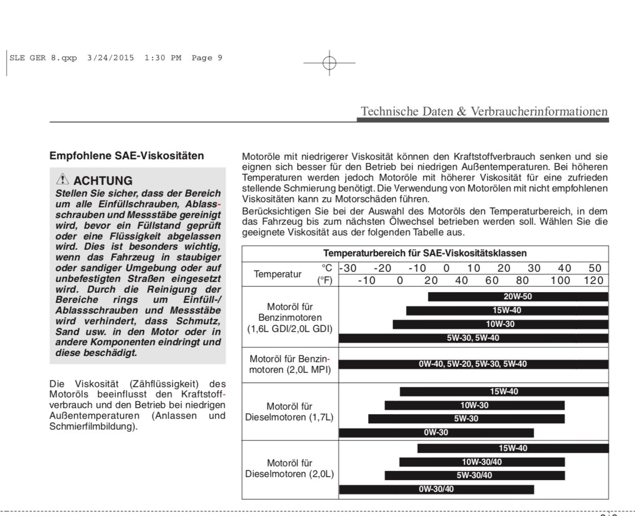

8 часов назад, Fortevod сказал:
Прочитав мянуал все европейцы будут наливать только водичку.
тогда уже европейцы и американцы прочитав мануал нальют 0w-40 или 5w-40.
7 часов назад, Илья09 сказал:
Европейцы нальют то, что экономит топливо и защищает окружающую среду. Вы это еще будете оспаривать? :wacko:
Вот приложил немецкий мянуал на Спортаж.
Вот это можете перевести
*1 Empfohlene SAE-Viskositäten siehe nächste Seite.
*2 Motoröle mit der Bezeichnung "Energiesparöl' können jetzt verwendet werden. Neben weiteren Vorteilen, die diese Öle haben, reduzieren sie
den Kraftstoffverbrauch. Im täglichen Gebrauch des Fahrzeugs ist der Nutzen oft nicht messbar, auf ein Jahr bezogen kann sich jedoch eine
erhebliche Kosten- und Energieeinsparung ergeben.
*3 Wir empfehlen die Verwendung der von Kia Motors freigegebenen Motoröle. Wir empfehlen, sich wegen der Einzelheiten an eine Kia
Vertragswerkstatt zu wenden.

1 час назад, Fortevod сказал:
file.pdf
Ну и? Зачем весь мануал? Достаточно этой страницы.
Все понятно, что мольбы о чуде, наступающем от 20-к притянуты за уши-Дичь и чушь.
любое масло отлично работает в этом моторе. А экономят Ваши двадцатки (в сравнении с сороковками) процентов 5-7
Главное перевести текст над таблицей. Не как хочется веретенщикам, а как надо-по смыслу. Сравнить с американским мануалом и Российским.
 Двадцатники и в российском мануале видят только вязкость со звездой (*), остальное либо не видят - либо не хотят.
