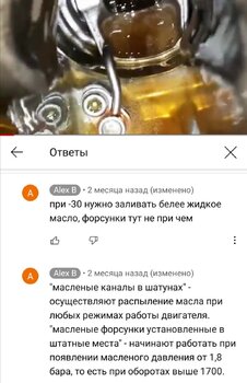

2 часа назад, SF сказал:
Масляные форсунки начинают работать при определенном давлении (около 3 очков, могу ошибаться) т.е. на оборотах, в спокойном режиме и на хх, они не работают.
Как работают сверления в шатуне наглядно показано
Совершенно верно, на наших моторах проточки в шатуне работают всегда, при любых режимах работы двигателя, а маслянные форсунки начинают работать при возникновении давления равного 1,8 бара, или при 1700об/мин по тахометру, тоесть тоже в-принципе почти всегда. Ну, кроме тех моментов, когда вы стоите на ХХ на полностью прогретом ДВС, в пробках, например
