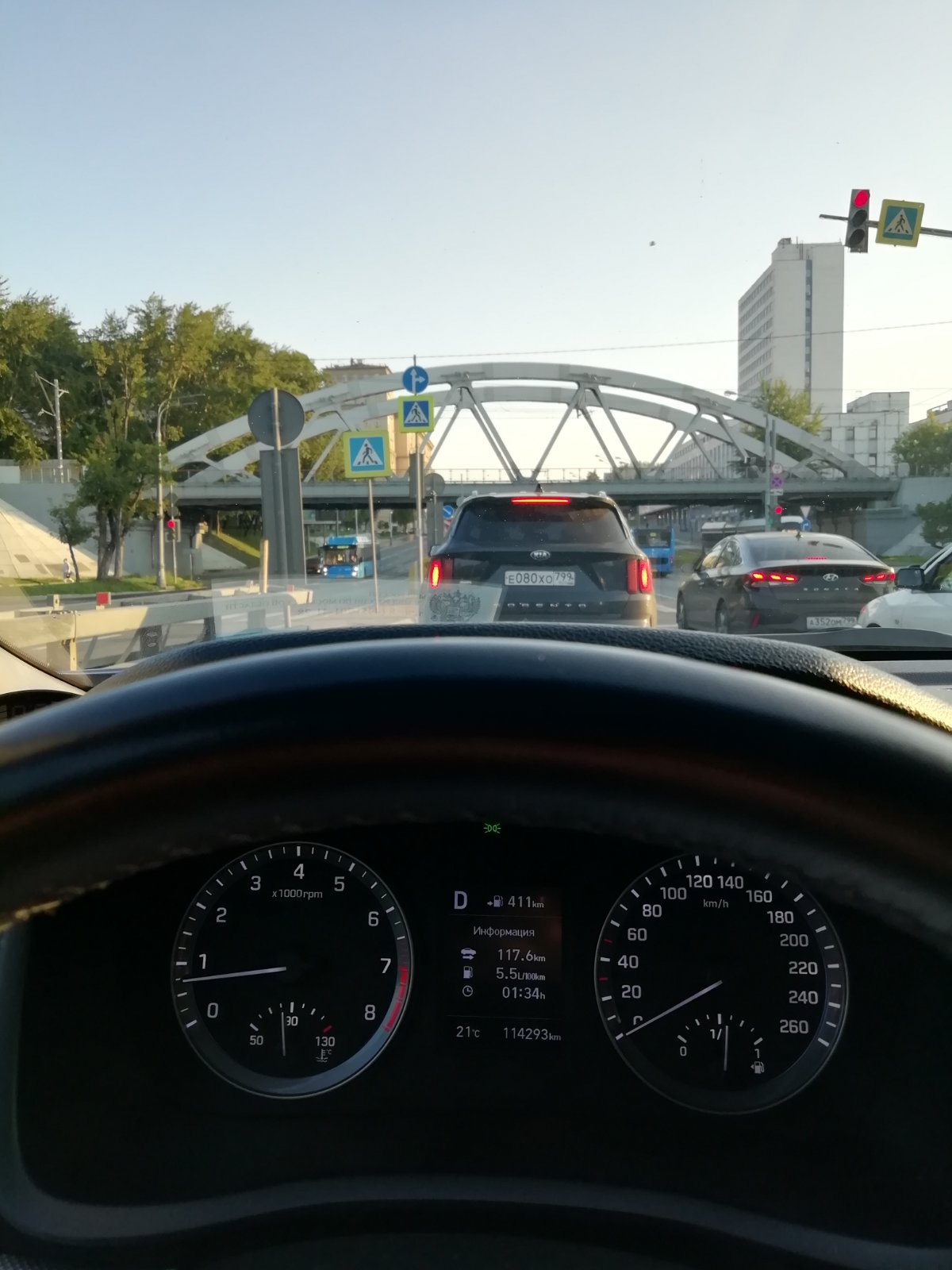

Вот это я микс замутил, вообще трения нет, у мотора КПД на этом масле близок к 100% (шутка, конечно))) Но до сегодняшнего дня, рекорд по расходу бенза на этом авто за 4года/100тыс.км, был на масле Татнефть Ультра Оптима 5w30 А3/В4 и он составил 5,7л/100км и это не только трасса, но и езда по Москве, правда утром, без пробок. На сегодняшнем миксе я улучшил средний расход за поездку (120км/1час40мин), до 5,5л/100км и масло тоже Татнефть, только Прогресс и в миксе с другой полусинтетикой. Единственное условие - по трассе - нужно ехать не быстрее 110км/ч, но и не медленнее 100км/ч, средняя скорость должна быть выше 80км/ч.
