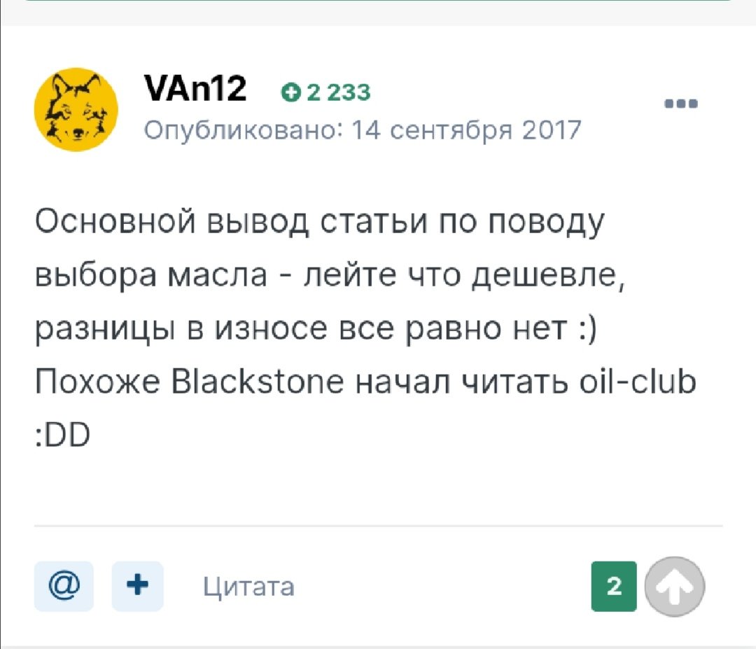

Nasimi84 Лтщщчмшдду оставлю тут для вас пару-тройку скринов, может быть это поможет вам в выборе масла)) И не надо гоняться за молибденом, он работает только когда масло нагрето во всём объёме от (+90гр) и при определённом давлении, но так же, как и все другие металлы пачкает мотор (грязь и зола)
