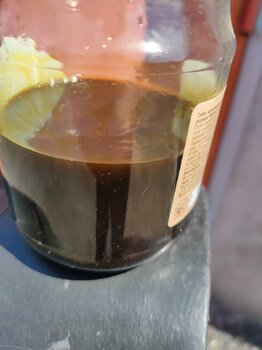

Проехал на масле S-oil 7 red 9 sn 5W-20 1100 км (40мч). По утрам на нём гидрики постукивали иногда. Решил в лето чуть загустить EEOT. Откачал через щуп 250мл. Блин, оно уже такое чёрное.:phil_14: Хотя в тонком слое на щупе не так страшно смотрится. Посмотрим, как с этой присадкой мотор будет работать.:)
