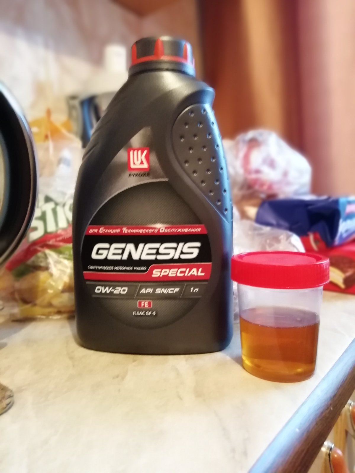

 Заменил сегодня масло. Впервые за 3,5года и почти 100тыс.км (96,5тыс.км, если быть совсем уж точным) пробега, наконец-то дошли руки и до Лукойла. Старое масло откачал через щуп насосом, фильтр поменял тоже сверху, через капот, благо места много и всё очень удобно, единственное, нужен сьёмник-чашка для маслянных фильтров (цена ему 350руб в автозапчастях), фильтр тоже впервые, поставил в этот раз VIC C307, попробовать, до этого ставил только MANN W811/80, или корейский оригинал Х/К, пару-тройку раз, поначалу. Итак, масло залил Лукойл Genesis Special FE 0w20, которое заливается только на СТО и которого нет в рознице, но оно бывает в интернет-магазинах и продаётся только в литрушках. Сразу скажу - масло очень "жидкое", вязкость 40гр/100гр =38,7/7,8, прокрутка (CCS) =4000 при (-35гр), это значит, что при (-30гр), CCS будет около 2000 и это реально очень "жидкое" масло (почти 0w16), замешанное на маловязких базах, чувствую, мой G4NA будет греметь на нём, как Тыгдымский конь :D Главное, чтобы лампа давления не промаргивала на горячую, в пробках. Хотя, если такое и будет (что вряд ли), то я всегда могу откачать через щуп литруху и миксануть (загустить) его какой-нибудь 5w30, или даже 10w40, как учил Великий SAE20))) Вобщем, буду держать в курсе, о поведении этого Лукойла в моём G4NA. Забегая вперед и предвосхищая некоторые вопросы по поводу постоянной смены производителей масел, могу пояснить, что всё время катать многие годы, на одном и том же масле, как делают другие, мне лично, скучно, уж извините)))

Роман 73 не должен громыхать, наоборот зашуршит
У меня на g4gc на 5в20 очень мягко двигатель работал
Роман 73 еще sae20 говорил, что много кальция не очень хорошо для колец, а наличие бора сберегает цепь, но в этом лукойле всё наоборот:pardon:
В следующий раз может лучше Shell HX8 0w-20?
5 минут назад, vas12 сказал:
Сильно подорожал?
Нет, конечно, цена та же, просто тяга к экспериментам)) Надо же всё попробовать
