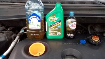

Сегодня я решился сделать к зимнему сезону подзамену масла 1л QS 0w-20, которое прикупил в Емексе ещё в августе, масло 2018г. На стоянке завёл мотор до начала прцесса откачки шприцем Жане минуты на 4-5, температура ОЖ даже +50С появилась и мотор я заглушил. Вместе с подготовкой к процессу, через 7-10 минут я уже начал откачивать масло из картера. И что вы себе думаете, с какой проблемкой я столкнулся? А с такой,что масла совсем не хотело закачиваться в шприц, очень упиралось, но всё-таки поддавалось. Когда я пощупал шприц и силиконовую трубку, то понял, от чего же такое сопротивление? На поверку оказалось, что масло-то едва ли тёпленькое, может градусов +12-15С, с наружи температура +4С. Вот вам и понимание разницы температуры по ОЖ и температуры масла, аж целых градусов 35С, не меньше, так и далее по прогреву мотора наверняка тенденция сохраняется. И то, что по зиме мы постоянно катаемся с недогретым маслом, и масла более жидкие нам только в помощь - это не оспоримый факт!
Ну, помудоховшись минут 20-30, я откачал в опорожненную предварительно тару из-под QS 0w-20 полную кварту Мобил1х1. В маленькую пустую бутылочку отлил предварительно 20мл Кваги и смешал с 30-40 мл отработки М1х1, это на контрольную проморозку и выжарку в "ноль" этого микса, похожего на ту смесь, что получилась в картере.
После завершения процесса прокатился 5 километров, холодный запуск заснял на видео, к материалам прилагается. По звуку работы вроде ничего не изменилось, в поедке тоже ничего не отметил такого, что авто типа быстро побежало или мотор легко крутится, замес скорее всего слабоват. Если бы подменил 2л QS 0w-20, то наверняка что-то бы дало об этом знать.
Сфоткал пространство под клапанной крышкой в месте маслозаливной горловины. Что видит камера смарта со вспышкой, и что видно глазу при подсветке ярким светодиодным фонариком - это большая разница, но всё же. Там просто девственная заводская блестящая чистота элементов металла головки.
Кстати, странное и интересное наблюдение получилось. С трубки на шприце специально уронил пару капель на белую полосу разметки для оценки её цвета. Асфальт полувлажный после ночных обильных дождей, так вот на нём эти капитошки масла дали радужные разводы на площадь чуть ли в м2 ! Я чего-то недопонял, это нормально для капель масла или это вновь Мобил1х1 5-30 чудит своими особливыми свойствами. Что кто думает на этот счёт?
И да, заодно прошёлся своей любимой фторопластово-силиконовой смазкой SILICOT по всем резиновым уплотнителям дверей и багажника.
Отчётный фото/видео материал прилагается (всё как положено на Оил-клубе ;))

42 минуты назад, VV"351 сказал:
Так и есть видимо. У  меня последнюю неделю дорабатывает микс 50% М1 ESP и 50% ZIC FE 0-20, на следующей неделе залью свежее М1 Х2. Так вот после того, как долил 2 литра ЗИК 0-20, мотор полегче стал на раскрутку.
1 час назад, VV"351 сказал:
Это так у всех моторных масел, а если капнуть трансмиссионку в воду то будет капля на воде .
Только что, igordedov сказал:
А ещё почему спросил про такие большие разводы от капель масла. У нас на стоянке один дизелист постоянно паркуется, ну, дизелёк уже прилично побегавший, ну и ессно, потеет маслом не слабо. Под его авто, где он только запаркуется на рабочий день, всегда пятна масла остаются. Так вот, после его дизельного масла я таких расплывов радужных огромных не вижу категорически! Собирается в пятно гудронистая мучача и не распространяет маслянистую радужную оболочку на пол стоянки, этого нет и в помине. А тут я сам прикуел от масштаба этого пятна от мизерных пары капель.:shok: Может какая синтетичность масла даёт такие эфекты?:unknw:

2 часа назад, VV"351 сказал:
Ну так у меня ELM так и показывает всегда. ОЖ уже 90, а темп масла всего например +45. Надо лого ехать или хорошенько нагружать мотор, чтобы темп доросла до ОЖ
у меня, ож опережает Тмасла на 30-35гр и минут через 30 движения Т сравниваются.
