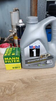

Сегодня перед зимой заменил масло, так как старое уже прошло почти 6000 км и 180 моточасов. На этот раз решил таки попробовать Mobil 1, многие здесь его расхваливают, короче залил 0W20. И могу сказать, что движок прямо шептать стал, работает достаточно тихо, при езде тоже звук стал тише, особенно при разгоне. Видимо действительно там, что то такое в нем есть). Прям волшебство какое то). В общем мне понравилось оно.
Скажите. Большой ли "+" от 8017 фильтра в сравнении с 811/80 для G4NA?
Arkadiy75 примерно 1см в высоту, а точнее 811й-75мм высотой, 8017й- 87мм высотой, диаметр обоих одинаков, 80мм. "+" на мое имхо невелик..
Вам если действительно большой фильтр нужен то Vic805 (80*100) или Vic312 (68*100) смотрите..
Изменено пользователем FSanek
25 минут назад, FSanek сказал:
Это конечно очень познавательно, но мне любопытно другое. Есть ли смысл ставить 8017 вместо 811/80 на G4NA?
Вроде 8017 идёт для 6 л картера...
Изменено пользователем Arkadiy75
Arkadiy75, тогда с другой стороны: 811й- площадь фильтр.элемента 917кв.см, у 8017го- 1133кв.см. И помыслив абстрактно, если вам на интервал 5-7,5тыс, то имхо, без разницы какой фильтр на какого размера картер. Ну а "смысл"- личное дело каждого наверно..
Только что, Arkadiy75 сказал:
Да нет особого смысла ставить большой фильтр на этот мотор. Ну, разьве что, если один раз масло сменить сливом через пробку в поддоне, а следующий раз без замены фильтра методом откачки через отверстие масляного щупа. При таком подходе маслофильтр с чуть бОльшим ресурсом (большая площадь гофры фильтрующего элемента), как раз сгодится.
