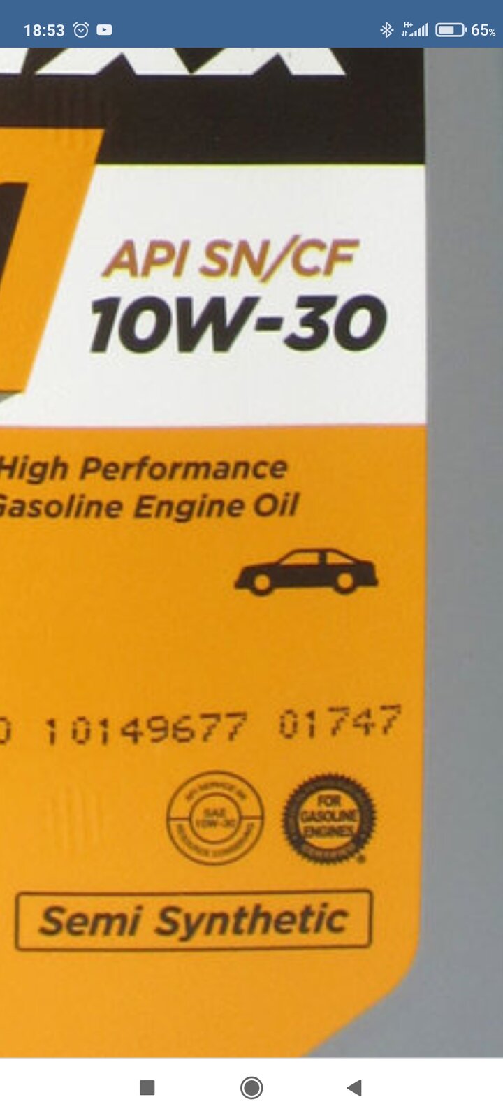

13 часов назад, Temn сказал:
Кикса написано минералка 2гр
На канистре 5-20  указано Fully synthetic, сильно вряд ли, что там 2 группа.
А вот на 10-30 честно написано - полусинтетика .
Screenshot_2021-03-18-18-47-43-676_com.android.chrome.jpg   Screenshot_2021-03-18-18-53-43-198_com.android.chrome.jpg
49 минут назад, Роман 73 сказал:
Отличный микс будет :good2:Кто-то писал, что на таком миксе наши моторы работают тихо. Типа синергия пакета присадок Лубризола (OFM) и титан с молибденом из Wolf. Но если хочешь моё мнение, то я бы лучше сделал 3:1 (5w20/10w30), т.е смешал бы  3литра 5w20 и 1литр 10w30. Тогда вязкость будет, как у ILSAC/A5 5w30 c HTHS ~ 3,0, Самое то на лето. И не густо, и не жидко, и чистое масло, практически без полимерки.
Я просто думал на 2 заливки разбодяжить и все. Ну может в весну чуть больше 20ки налить.типа 2.5 + 1.5
